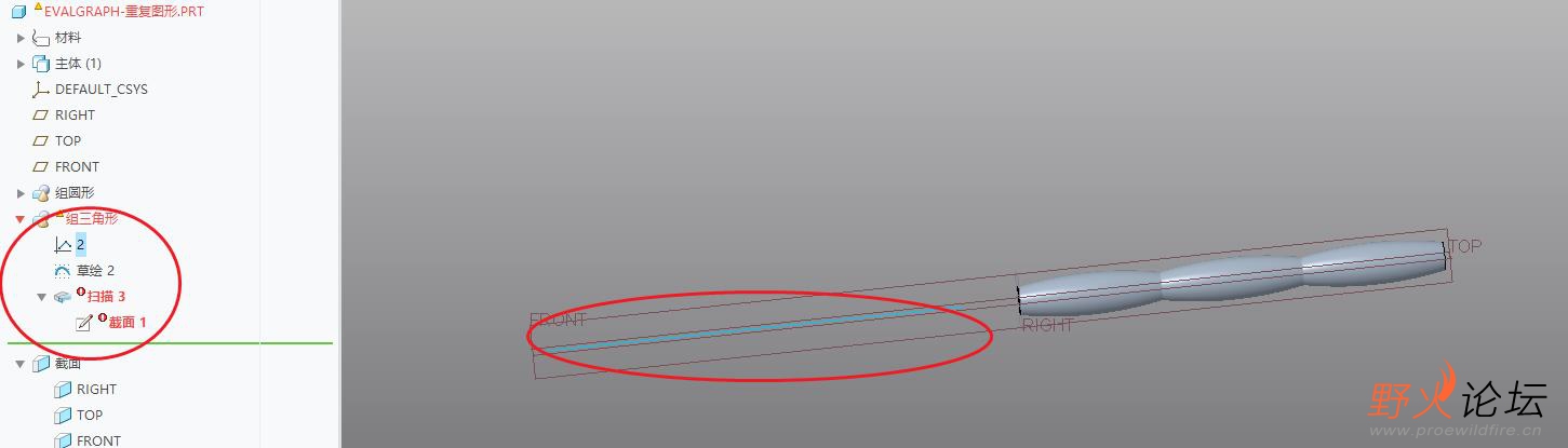

为什么图形是圆弧的形状EvalGraph函数可以阵列,其他参数一样,圆弧改成三角形就出不来了呢

发表于 2024-5-16 09:35 | 显示全部楼层
试了试,一样可以的;你这个是圆,以圆为构造线,建立一个正三角形,一样的呀

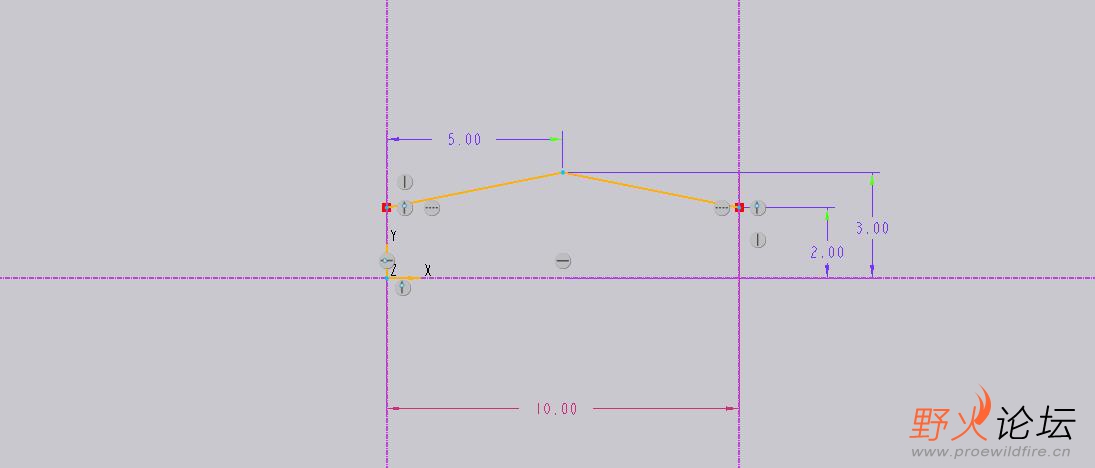

 楼主| 发表于 2024-5-16 14:47 | 显示全部楼层
我下面的图形2,是三角形的,直接不能生成了。大神成功的话能分享一下part吗

发表于 2024-6-18 10:53 | 显示全部楼层
把graph里直线转换为样条就可以了
