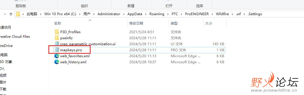

[求助] Creo11的快捷键mapkey文件如何生效?

发表于 2024-5-28 11:15 | 显示全部楼层
C:\Users\Administrator\AppData\Roaming\PTC\ProENGINEER\Wildfire\.wf\.Settings
我的在这 你直接在C盘搜索mapkeys.pro也搜得到

发表于 2024-5-28 12:24 | 显示全部楼层
我是自己整理放在 text 目录里,放在这里的映射键,不能在creo里面删除,好像另存也不行,新增的好像默认保存在C 盘那个长目录里面

 楼主| 发表于 2024-10-21 11:53 | 显示全部楼层
cxh123 发表于 2024-5-15 08:46
自己搜索,并替代下呗!
确实可以!多谢指导!
发表于 2025-1-22 17:46 | 显示全部楼层
现在用户界面,软件配置和快捷键斗区分了三个文件,挺好的,不会搞混
