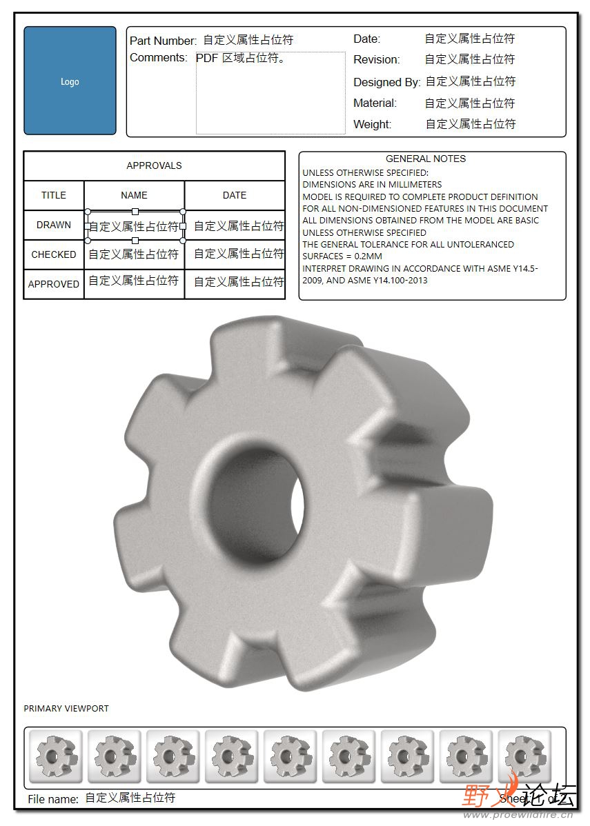

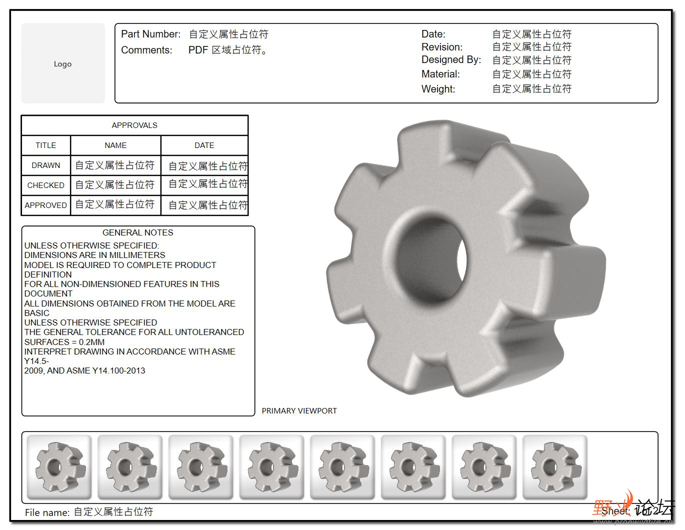

现在3维都在朝着MBD技术方向发展,之前无意间在网上看到solidworks有这种3D PDF模板,就市可以做一个样板,导出到PDF的时候可以对PDF进行分区,显示各个信息内容,更符合MBD无图纸技术的应用场景,琢磨了半天不找不到Creo的在哪?大概就是下图这样。有大神知道怎么弄么?
A4的,导出以后,表格会显示模型的信息,中间那个大齿轮就是模型,可以在PDF中旋转
这是A3的,下面的小齿轮是模型的各种视图,表格里可以写技术要求什么的

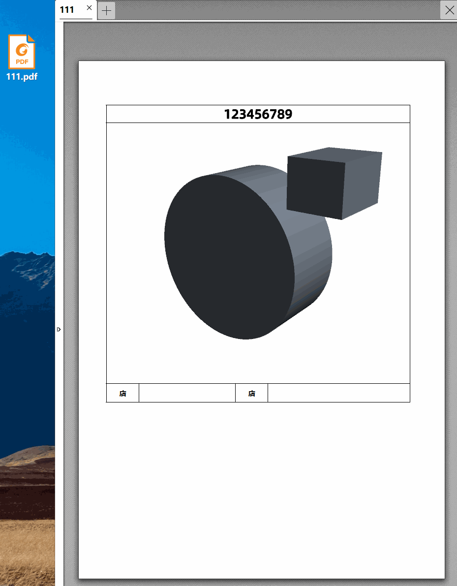

发表于 2024-5-16 11:20 | 显示全部楼层
PDF文件: 表格+局部3D(可旋转缩放等操作)
111.pdf
