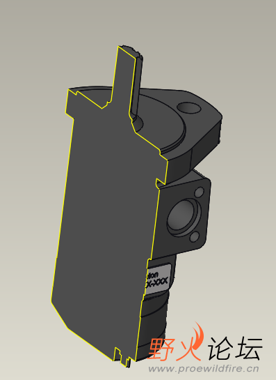

在以前还是CREO3.0时为了不泄露内部尺寸,会选择先收缩包络将装配体内部填充实体化,再转成stp。
现在升级成8.0,同样的操作再收缩包络,内部不会被填充,且有时还会造成曲面缺失和非实体。点击填充孔又会把法兰安装孔一起给填充了,请大佬掌眼指点迷津。如图为配置和希望导出效果例图。
收缩包络设置
收缩包络设置
希望为如图效果
希望为如图效果

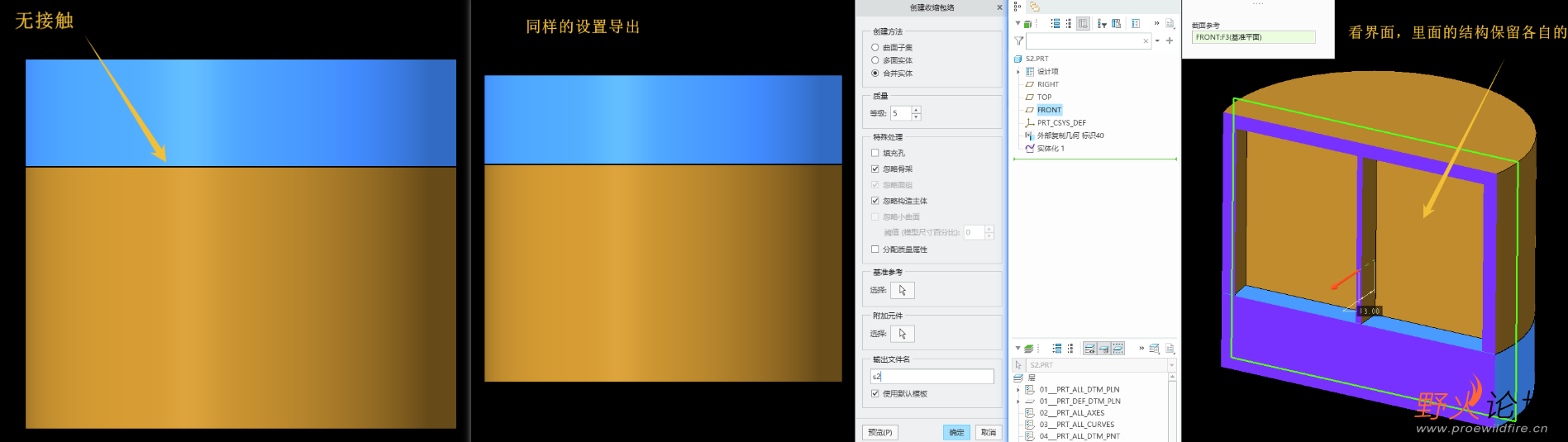

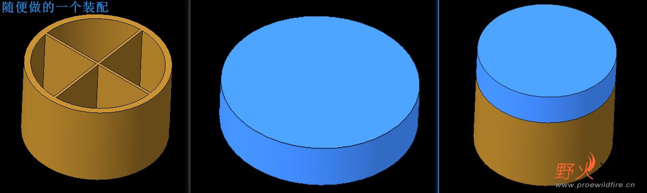

发表于 2024-6-28 12:03 | 显示全部楼层
我觉得操作没问题,CREO也没变过,是模型问题
我举个例子,这个装配模型,我以两种方式组装
1.两个件完全接触组装
2.两个件有距离组装
导出包络效果完全不一样,
如果两个件完全接触,导出的就是里面全部实心;
如果两个件有距离,导出的包络模型分别保留原有结构
所以我判断,它这个包络生成模型的逻辑是外围曲面先读取一边,然后把读取完的曲面合并,生成实体的
如果你的装配本身就是有间隙的装配,那它读取的时候绕开了,外围曲面根本读不完整,自然就没办法实心包络了
我觉得导出这种的之前模型需要适当的临时调整一下,比如原来有间隙,先临时填充一下,里面的零件干脆隐藏算了,这样让软件先读取到外围的完整曲面,再导出包络实心模型应该会成功
