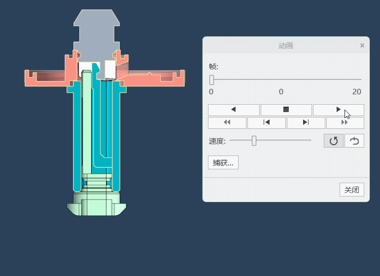

[求助] 多个滑块连接,如何设定动作顺序
335
470
发表于 2024-5-14 16:01 | 显示全部楼层 |阅读模式
如下图描述问题,请教下大佬,谢谢。

发表于 2024-5-14 19:36 | 显示全部楼层
第一种:直接手动拖到看看效果可以在快照里直接锁定不需要的机构,然后拖动另一个即可。
第二种:分别两个滑块机构添加伺服电机,通过时间设定先后顺序后即可实现。
都是软件机构基础操作,看看教程自然就会了。
最后问一下,第一运动件和第二运动件通过内壁摩擦拉扯可以实现上面的卡钩脱离吗?
是不是可以通过第一运动件挤压卡钩,然后抽离时,卡钩回弹变形而脱离好点呢?
个人一点疑问,希望可以得到你的讲解,相互学习下。

 楼主| 发表于 2024-5-15 09:12 | 显示全部楼层
感谢坛友指教
对的 就是第一运动件(锁定件)抽离后 第二运动件上方悬臂回弹实现卡钩脱离
