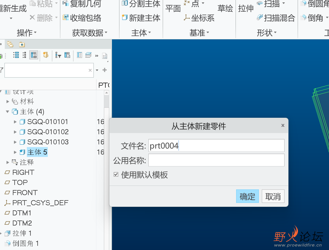

名称图号这些参数几十个集中统一编辑其实更方便

 楼主| 发表于 2024-5-15 09:08 | 显示全部楼层
具体怎么操作呢?

发表于 2024-5-15 15:40 | 显示全部楼层
你确定要这么做?从骨架导出的主体无法在零件界面更改材料,你做产品不算重量、重心等一些数据的?

 楼主| 发表于 2024-5-16 08:11 | 显示全部楼层
主体里设置好材料后就不改材料了,就是这样出来的重量和重心和零件里设置材料后不一样吗???

发表于 2024-5-16 09:35 | 显示全部楼层
一样的,从产品开发来说,ID给到造型定稿之后一般不会去对骨架做任何更改的,但是你无法保证产品在开发过程中去更改材料的可能性,全部从骨架控制局限性太大了
