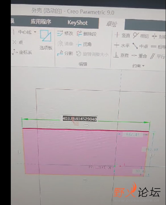

[分享] CREO最近草绘不能修改尺寸问题
186
212
发表于 2024-5-14 13:57 | 显示全部楼层 |阅读模式

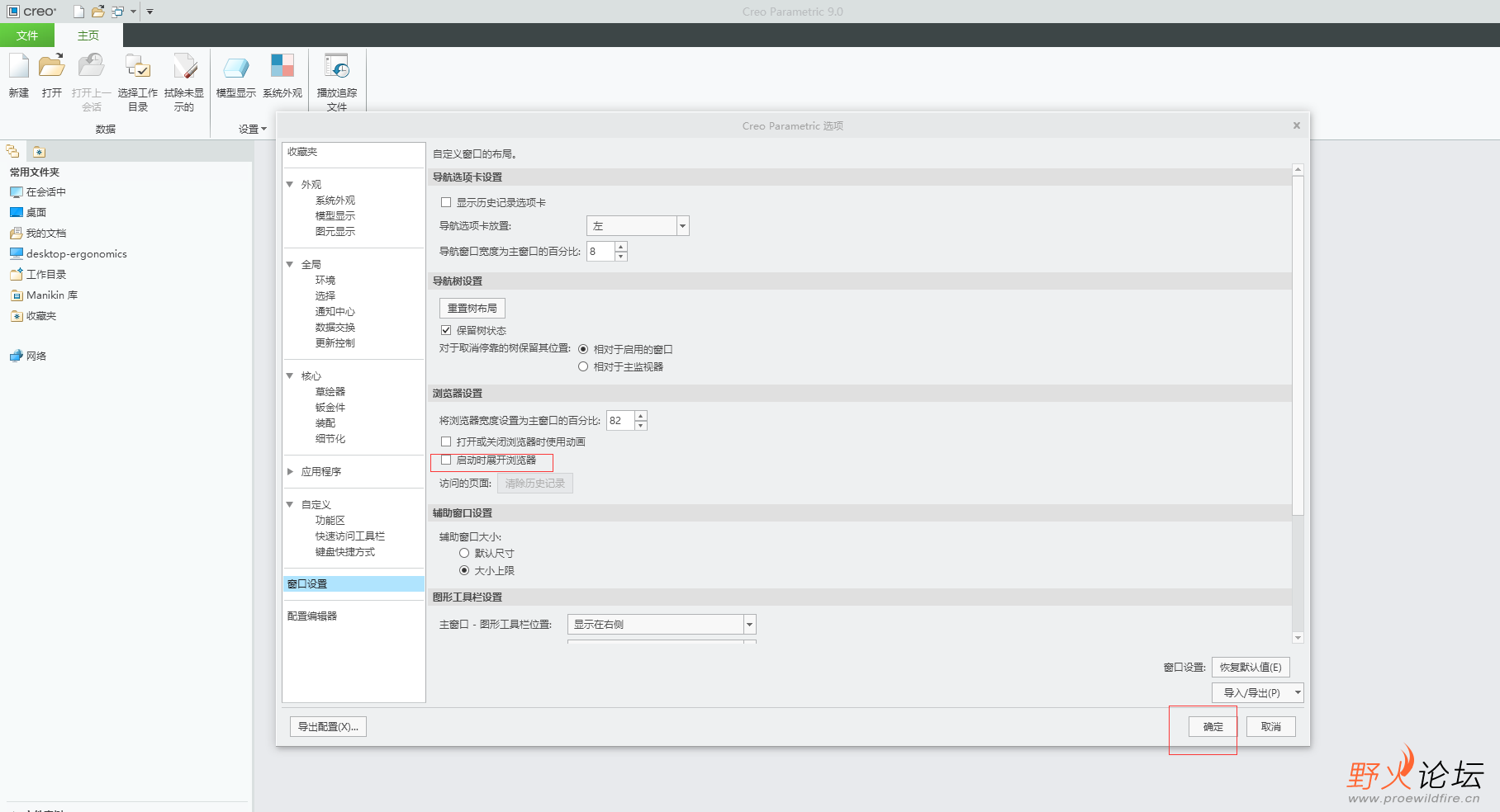

是因为最近win11系统更新造成的。只需要关掉creo的启动浏览器即可。
