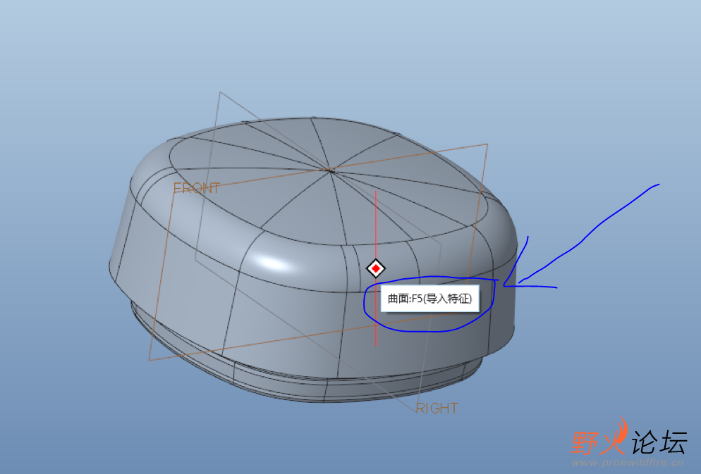

 楼主| 发表于 2024-6-21 09:59 | 显示全部楼层
我终于找到旋转模型卡顿的原因在哪了,旋转的时候只要鼠标遇到特征的时候,就会弹出这个提示,模型就会卡顿一下,非常影响体验,问这个提示在哪里关掉呢?

发表于 2024-9-19 15:30 | 显示全部楼层
选项-全局-选择-启用预选凸出显示  把对号去掉
发表于 2024-9-20 09:29 | 显示全部楼层
fei85 发表于 2024-6-21 10:06
自己顶起来,大家帮忙看下啊。。。
应该是字体的原因 一出来文字  就卡一下
