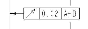

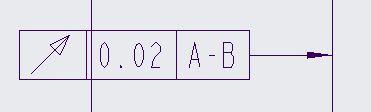

请问各位大侠,这种尺寸消隐效果是如何实现的?
我画出来的图都相交了?
请问需要设置哪个参数?

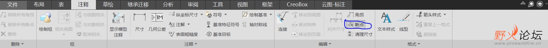

先选择这个命令,然后再选择要打断的尺寸线上的某两个点,就可以了。

谢谢你!
