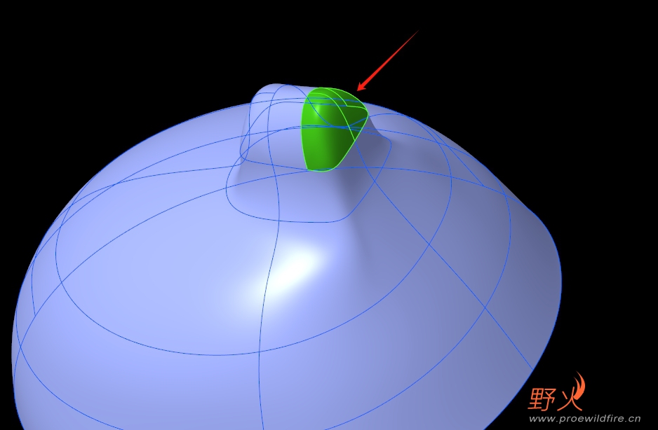

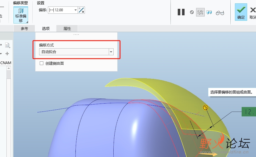

这里的曲面不能便宜12毫米怎么解呀,不知道哪里出了问题
Creo 11.0版本

简单地说就是,不够顺/ 曲率变化太大了
要求不高的直接拟合就好了

简单地说就是,不够顺/ 曲率变化太大了
要求不高的直接拟合就好了
要求高,精确到1mm以内,而且最好是整体合并之后偏移

重做曲面吧

已经搞好了,把最后的曲线中间的点删了就可以出
