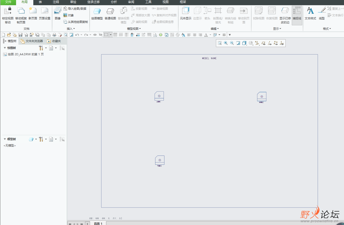

请教各位大神,因为这种定义好了三视图模板的工程图文件,现在想从第三视角修改为第一视角,请问怎么修改。

重新做一个就好了,这里有个系列教程,你可以看下

在工程图中点击文件-准备-绘图属性-细节选项,把projection_type改成first_angle。
