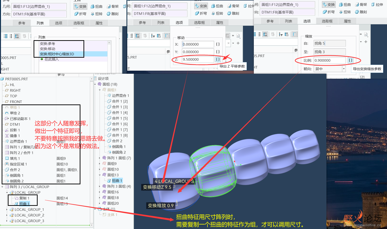

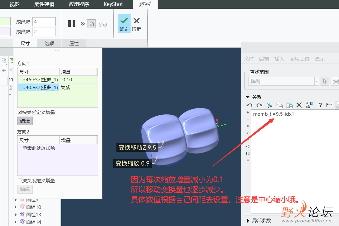

个人借用此例介绍下用尺寸阵列如何调用扭曲特征的尺寸,
因为扭曲能同时实现6个自由度的同时且可以实现缩放变化,非常实用。
尺寸阵列调用扭曲数值.prt.rar (1.02 MB, 下载次数: 20, 售价: 2 金钱)

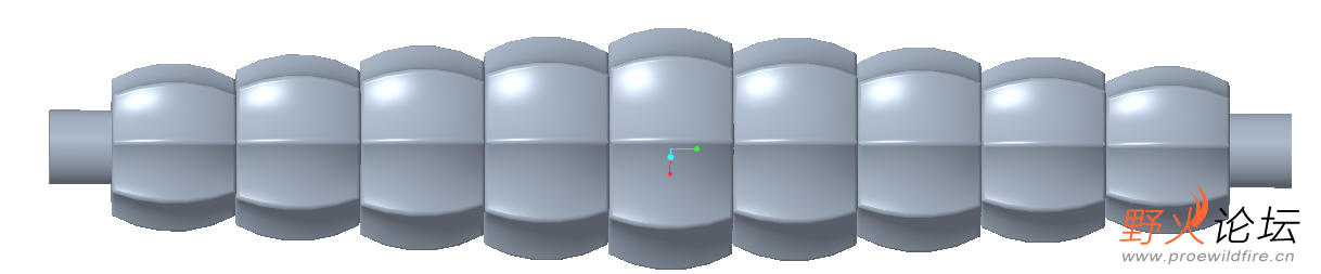

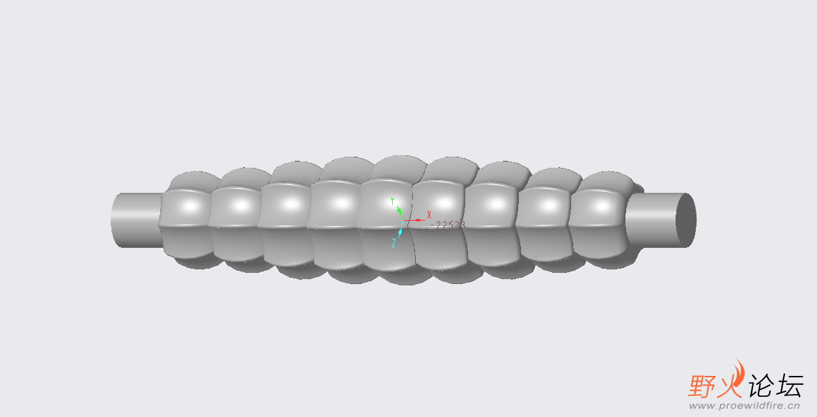

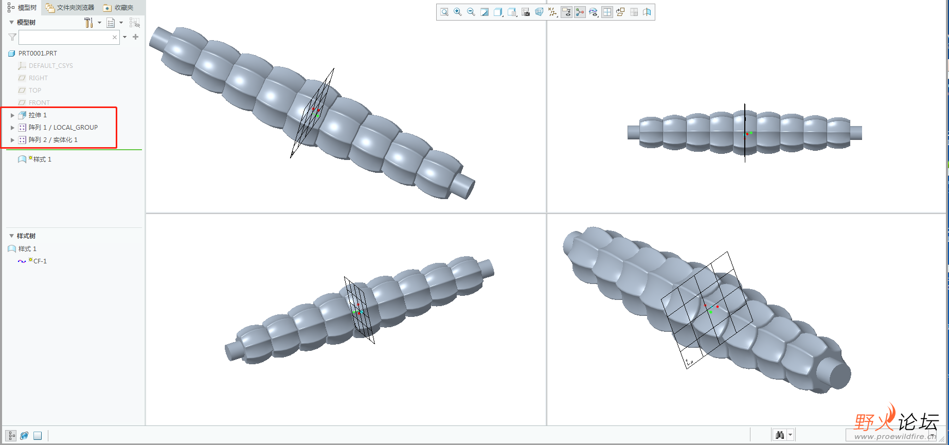

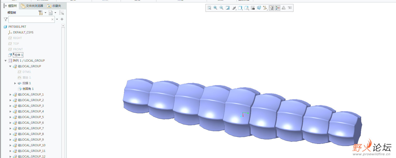

发表于 2024-6-1 15:14 | 显示全部楼层
兄弟,这个很简单,用普通的尺寸阵列就可以了。模型如果要的话联系我,我发给你。
思路 图
思路 图
效果图
效果图
效果图2
效果图2
