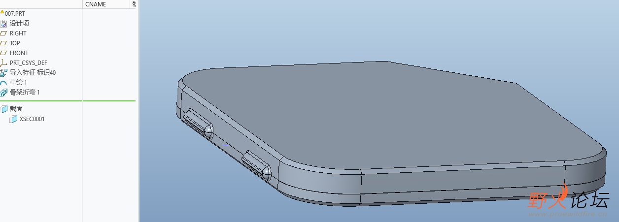

发表于 2024-5-11 14:51 | 显示全部楼层 |阅读模式
如何将A盖到B上,希望有多种方法求解!

发表于 2024-5-11 15:46 | 显示全部楼层
007.prt.rar
135.43 KB, 下载次数: 58
C 8.0

发表于 2024-5-11 21:42 | 显示全部楼层
试了下可以用柔性建模,但没有2楼那么简洁

 楼主| 发表于 2024-5-12 09:43 | 显示全部楼层
受教了,只是会有点变形

发表于 2024-5-12 13:09 | 显示全部楼层
供参考
Creo 2.0
007.prt.rar

发表于 2024-5-14 15:37 | 显示全部楼层
分割主体,移动(旋转),9.0版本
测试.prt.rar
152.76 KB, 下载次数: 5
发表于 2024-5-14 16:19 | 显示全部楼层
假如说有多体功能的话,直接分割掉,然后成两个件丢装配体里就好了,想开想合都行,零件里就移动一下也能实现。
