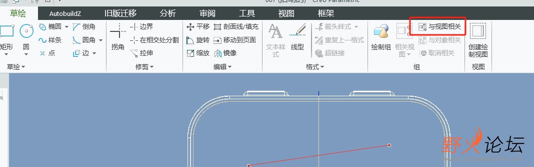

大侠们好,请教一个问题。
工程图增加草绘线条,与视图关联后,在移动视图时可以关联。
请问,比例能否关联自适应?
每次该了零件大小后,工程图要调整比例,这时草绘线条就对不上了!
请问大侠们有没有好的解决办法?

工程图的草绘线条是可以与视图相关的。
编辑——组——与视图相关,野火的操作参考,
希望对你有帮忙。

与视图相关没有用吧,视图相关移动视图的时候有用,改了零件后还是会变
发表于 2024-6-25 17:55 | 显示全部楼层
旧版草绘中的参数化草绘能解决这个问题
