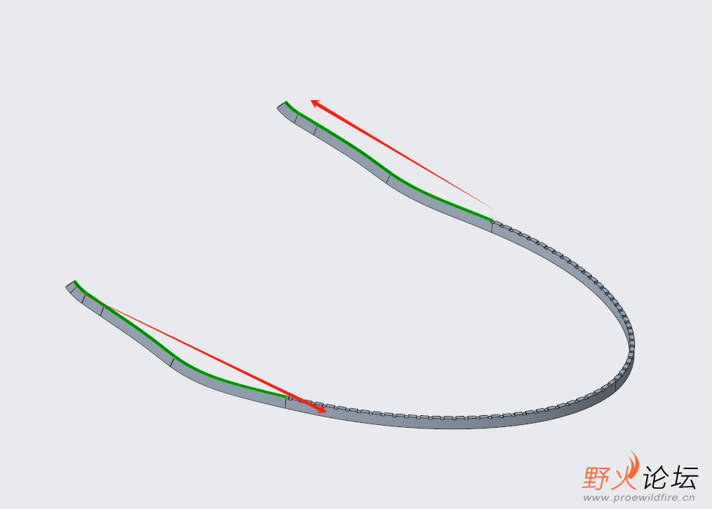

怎么在这个面上均匀切除槽

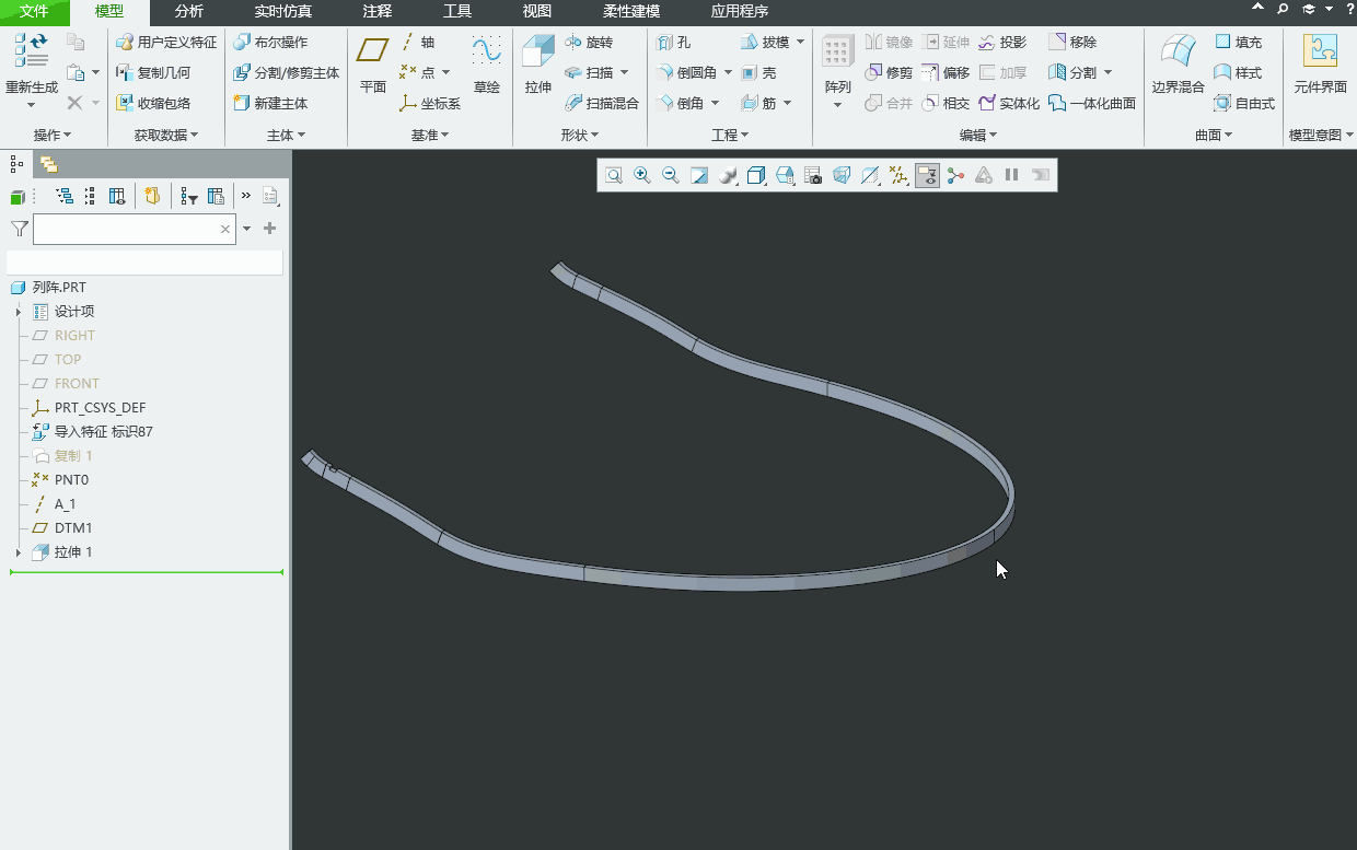

可以试试曲面展平后再用曲线阵列。

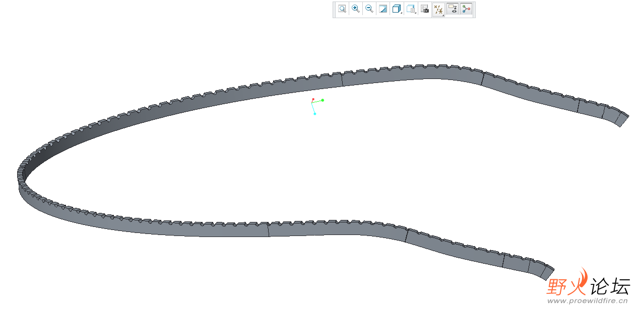

完美完成陈列

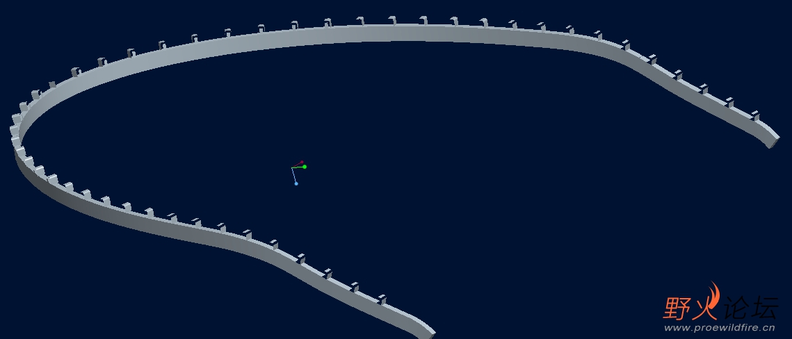

先在曲线上按比率或长度画一个基准点,再以这个基准点画槽相关的所有特征,组合槽的所有特征,最后阵列组合
