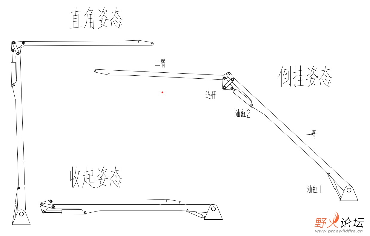

各位老师好:
        非常惭愧,用了这么多年的三维软件一直没有涉及到运动仿真,一直靠EXCEL和公司在画图计算。现在想学习下,请教下论坛的老师大神们,下面这个臂架怎么做仿真?我自己鼓捣了半天,将油缸1和2杠杆设置成滑块或者圆柱连接,伺服电机加上了但模型不动。到底哪里出了问题?连杆的力臂变化没规律,CREO3.0软件能在仿真的同时将油缸1和油缸2的拉力和推力仿真出来吗?自己手算的眼睛都花了。
源模型也是CREO3.0 链接:https://pan.baidu.com/s/1HZif0knscXcz65nAfWPPVA?pwd=81z0
提取码:81z0

两个油缸分别设置一个滑块连接,用表控制时间和位置。

驱动加在两个液压缸上,转台总成那里不要约束角度。
上装总成动画.zip
感谢大神。二臂头上还有一个角度变化的力。请教下两个油缸的力CREO能实时计算出来吗?
可以的,

请教,如何计算两个油缸的力的变化?有资料或者教程学习下吗?微信13869070450,十分需要。。

测量移动副的反作用力
