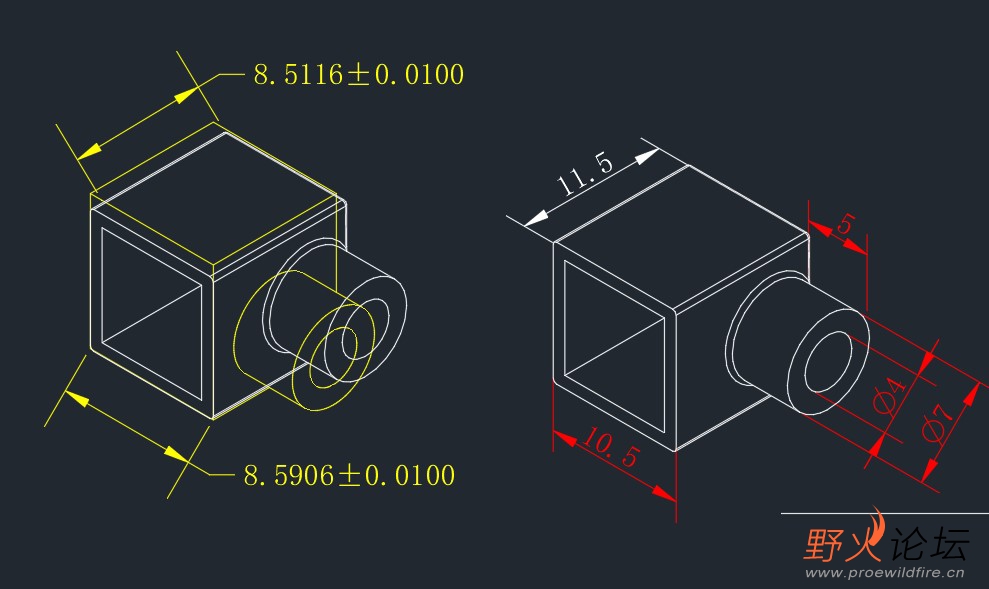

版本:7.0.12.0
问题描述:工程图导出CAD后尺寸正常,但只要对尺寸修改就会导致变化,哪怕改变颜色。复制也会导致尺寸变化。求解
用的配置文件是这个帖子的:[分享] CREO7.0 软件配置文件
如图,将右边的图复制粘贴到左边尺寸就变了。

发表于 2024-5-11 09:13 | 显示全部楼层
你这个里面的在CREO里面不是标注的吧,是用的注释的方式做的

发表于 2024-5-11 09:39 | 显示全部楼层
按照你现有的尺寸把你的图复制了一份,你的2D尺寸和3D本来就是对不上的,自己好好检查下图纸吧,你们这种3D不改只修改2D的做图习惯很差

 楼主| 发表于 2024-5-13 16:37 | 显示全部楼层
是直接在工程图里标注的。不是注释
143
206
 楼主| 发表于 2024-5-13 16:41 | 显示全部楼层
kaedes 发表于 2024-5-11 09:39
按照你现有的尺寸把你的图复制了一份,你的2D尺寸和3D本来就是对不上的,自己好好检查下图纸吧,你们这种3D ...
这个CAD图就是由3D导出的,3D图是从零画的,并不是只改2D尺寸。红色标准是工程图标注好导出的,黄色尺寸是复制右边图纸的,复制后尺寸就变了。
