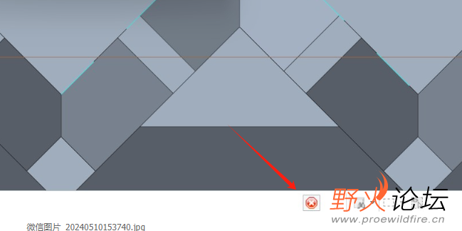

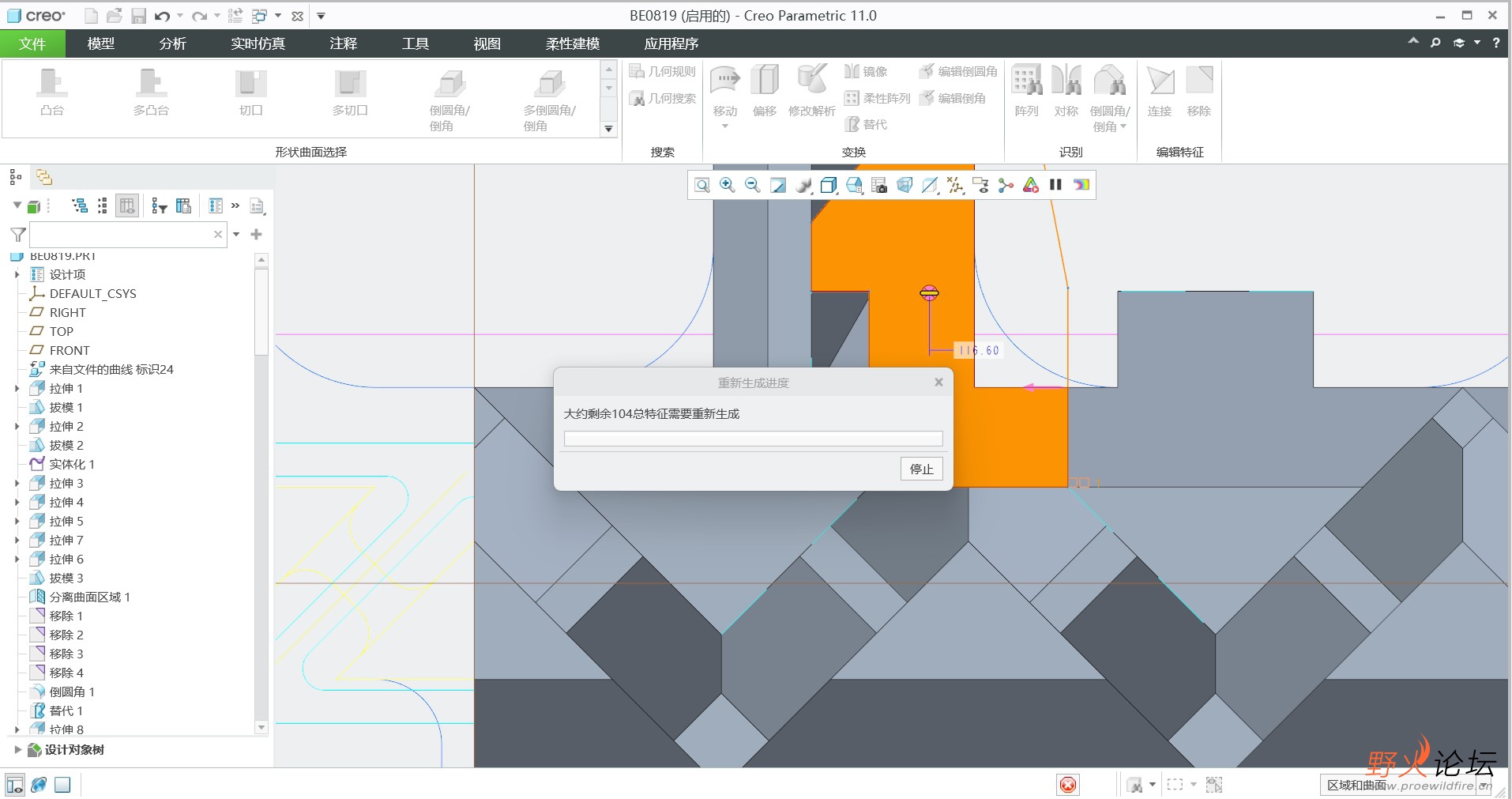

[求助] 卡死,有没有大神支个招

我有个治标不治本的办法,你可以点一下那个×,然后一个命令一个命令的恢复。不过最好还是把模型传上来看下,只有图片不好看出来是咋回事

看模型树 可能是柔性建模用得有些多吧

叉叉都点不动

下次你可以在它刚卡住的时候就点,刚开始应该是在运算。是可以取消的。但是如果它运算了一段时间然后就有可能进入无响应状态了。这个时候我一般就是切任务管理器,强制结束进程了

强制结束进程,没有保存的项目就找不回来了    我用的11怎么叉点不动啊。

我现在用的版本是8.0,暂时没用过11,不是很确定11是否改了这方面的东西。至于强制结束后找不回来的问题,你可以搜一下论坛的其他帖子,我记得creo是会保存追踪文件的。你可以根据帖子上的方法试试看能不能找回来。

还有,经常保存是个好习惯。最好养成时不时保存一下的习惯。反正就顺手按一下Ctrl+S,也不怎么浪费时间
