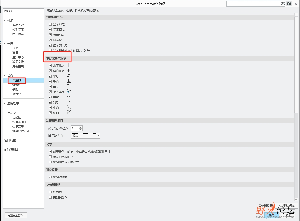

草绘时会失灵,感觉是不容易点选中,这都能忍。关键是非常简单的一个模型,转动都会卡,大部分人说我配置有问题,我重装后用默认的配置还是一样的问题,总之11.0.0版本非常失望,不是用了这个版本画了些图,我就退回9.0.7版本了

捕捉敏感度设置不对,导致选不中

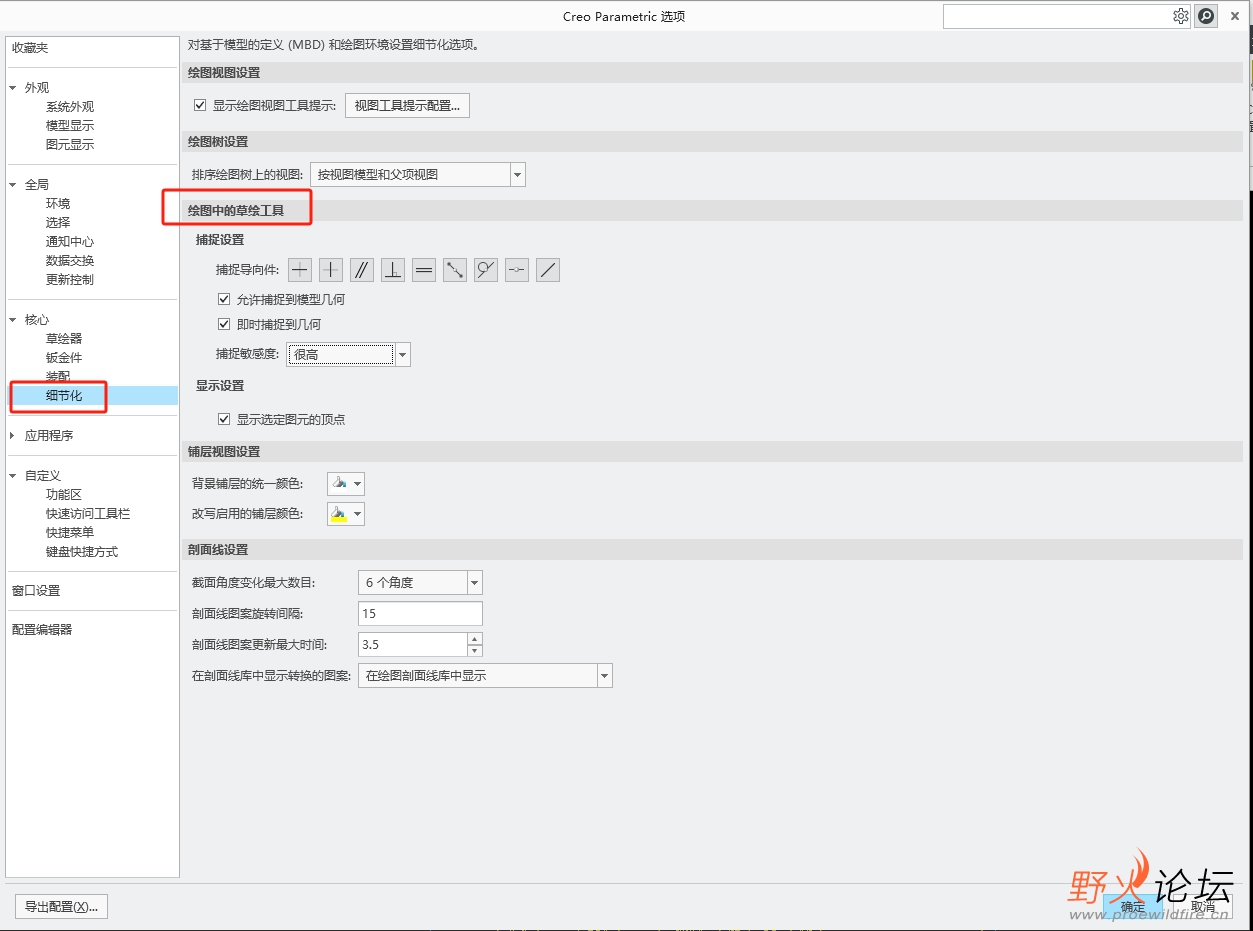

11.0的草绘捕捉敏感度在3d选项中设置,
但是工程图捕捉敏感度要在工程图模式下配置

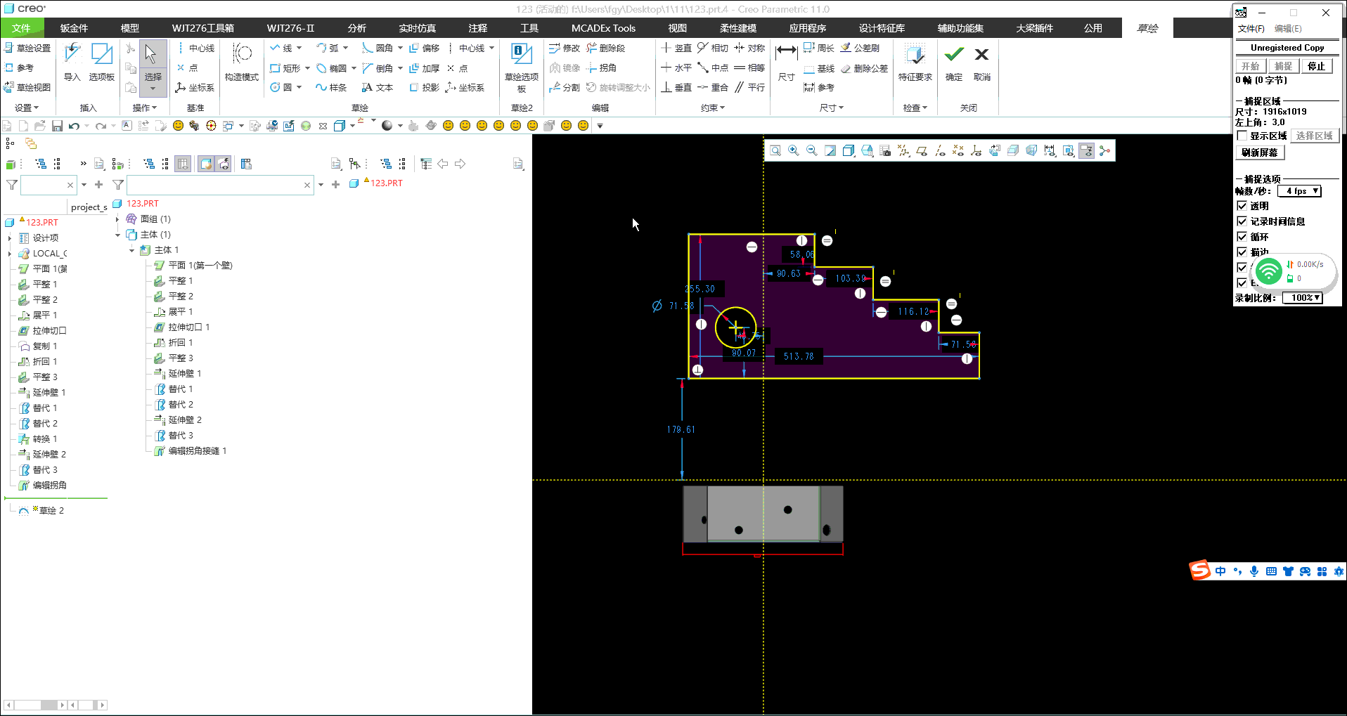

看了配置,捕捉敏感度都是:很高,但就是在草绘模式下会有这个现象,比如在中心线的一侧画一条线,想标注个直径,点直线的端点,再点中心线,再点直线的端点,这3个点选过程,在中键结束后,标出来的是半径的尺寸,可能是一个没有点中,但明明是点了

[attac 1.gif himg]286392[/attachimg]
