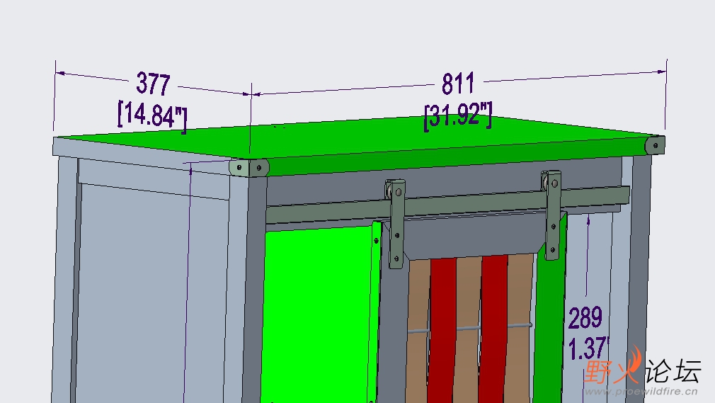

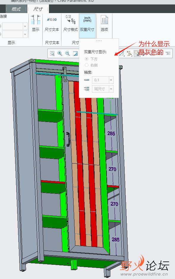

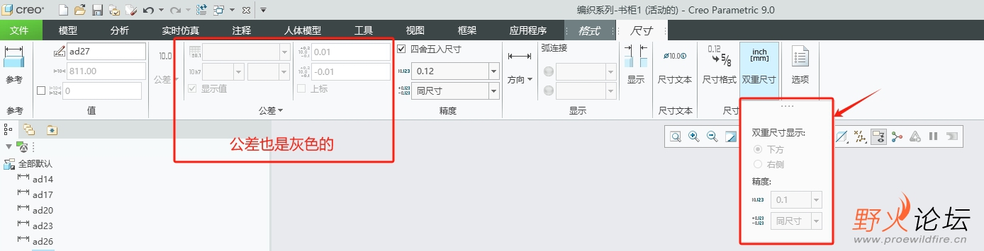

Creo模型注释双重尺寸是灰色的,不能用。
求助高手解答一下
我想在模型中实现双重尺寸标注,公制和英制同时出现的那种效果

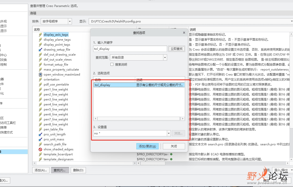

发表于 2024-5-8 13:49 | 显示全部楼层
设tol_display为yes
162

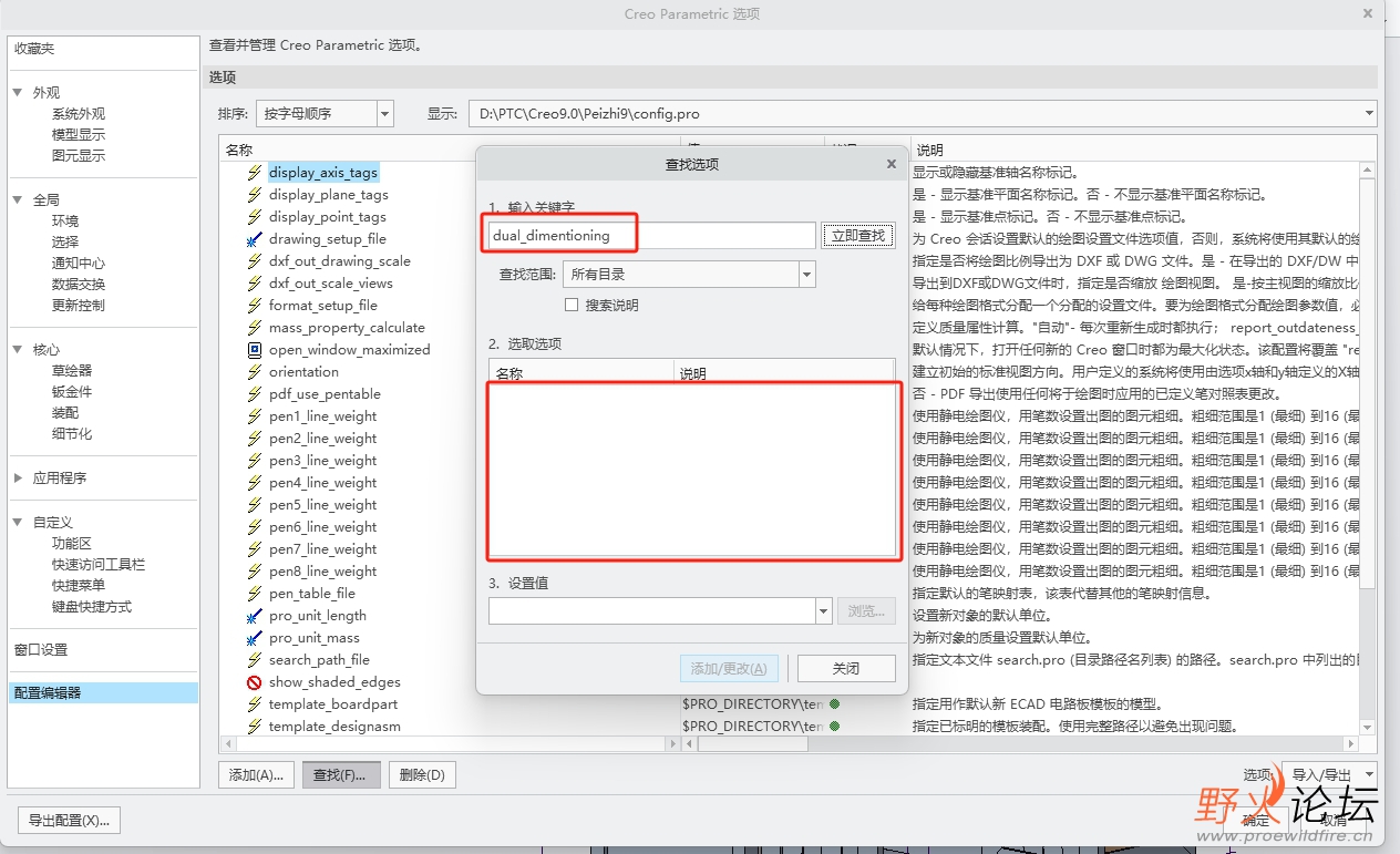

291
发表于 2024-5-8 13:56 | 显示全部楼层
dual_dimentioning打开就是控制双重尺寸

 楼主| 发表于 2024-5-9 09:06 | 显示全部楼层
这个在选项里面是没有的哦,查找不到。

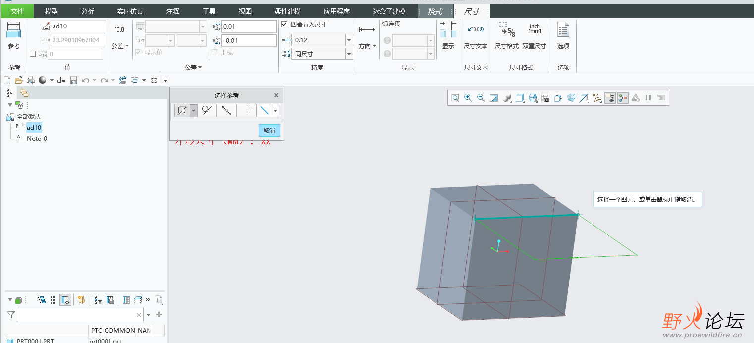

120
3616
457
5246
发表于 2024-5-9 11:25 | 显示全部楼层
零件里面dtl看看
dual_dimensioning NO
