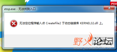

WIN7下,安装后打开,显示xtop.exe无法找到入口,无法定位输入点CreateFile2 于动态库KERNEL32.DLL上,有没有高人帮忙指导下,谢谢了,装了好几遍都是这样。
 楼主| 发表于 2024-5-8 09:26 | 显示全部楼层
按教程指导安装的,装了很多次了,文件安装失败的,点了很多次或重启后再安装,最终文件都成功安装进去了。

发表于 2024-5-8 10:59 | 显示全部楼层
我记得creo11安装要求是win10起,win10以前的版本好像是装不了
 楼主| 发表于 2024-5-8 13:14 | 显示全部楼层
可以解决的吗?
964
1313
发表于 2024-5-8 16:17 | 显示全部楼层
WIN7不支持最新的Creo了,不仅是Creo11,Creo9和Creo10高版本的都不行。
70
729
1014
发表于 2024-5-9 07:54 | 显示全部楼层
是的,WIN7装Creo8或以下都可以
