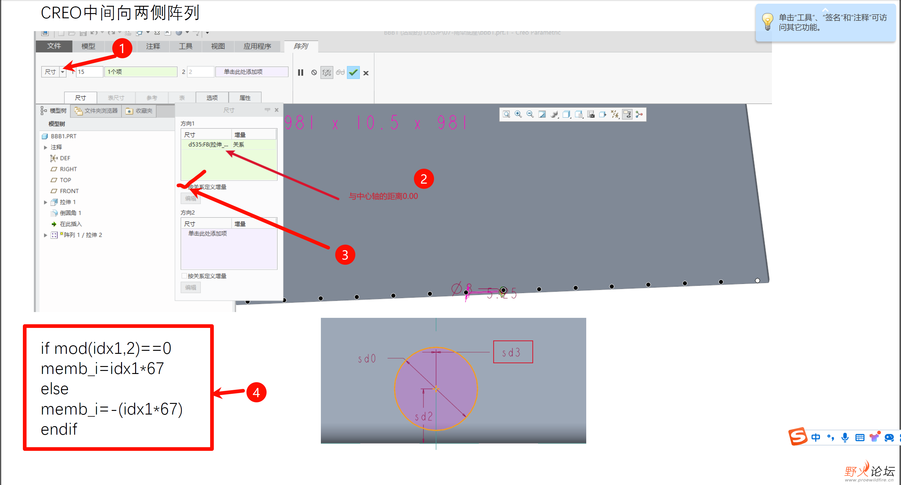

[求助] 阵列如何双向对称阵列

阵列时,有个黑点,你点掉就可以了。

你没理解方向阵列,如果你选择左右两个方向是会有很多重复的

godhlcs 发表于 2024-5-8 09:39
一个条件函数控制即可
具体步骤如下
