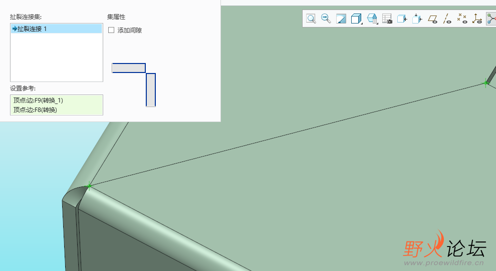

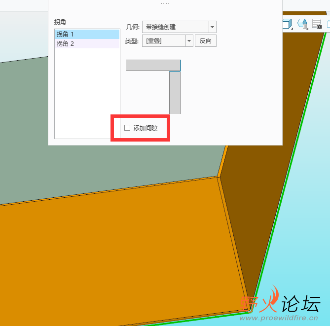

求助各位大佬,钣金件 添加间隙的复选框,能不能设置成默认是勾选的?每次都要手动去点一下,很烦人

你可以设置快捷键撒

钣金转换里面没有好的办法选

你是说设置映射键吗?这里做映射键不是很好用,比如说我要扯裂很多曲面或扯裂很多连接,映射键一个一个做更慢,做在同一个特征里面最快,但是每一个新的集都需要点一下那个框,做得就很烦

钣金首选项里面设置看看

谢谢,在钣金首选项没找到相关的设置,请问是设置哪个选项呢?

這個我老早就問過了
http://www.proewildfire.cn/thread-174329-1-1.html
答案是沒有

看来是真的没有这个选项了
