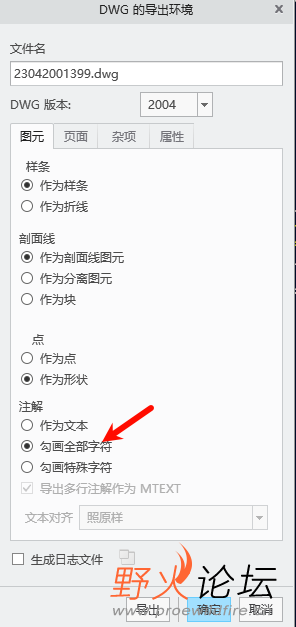

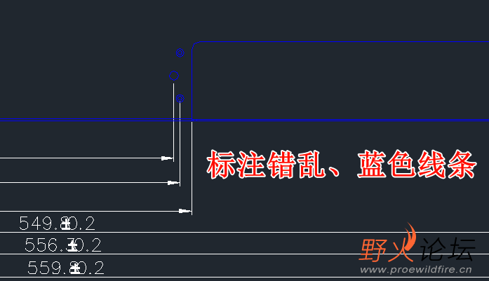

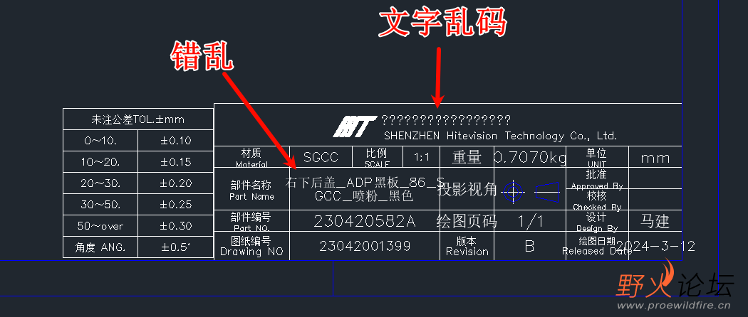

在creo中做好drw格式的工程图后,需要转出dxf和pdf格式,存在几个问题:
1.默认的线条是蓝色,需要更改为白色;

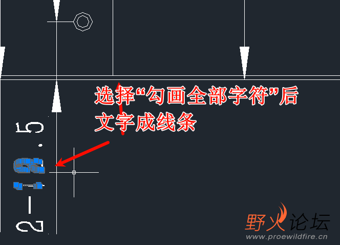

2.标注的文字会出现乱码或者标题栏错乱现象(如果选择“勾画全部字符”可以解决乱码,但标注的文字都成线条了,不再是文字);
以上两个问题求简便的解决办法,比如修改config命令等。附件是截图说明。

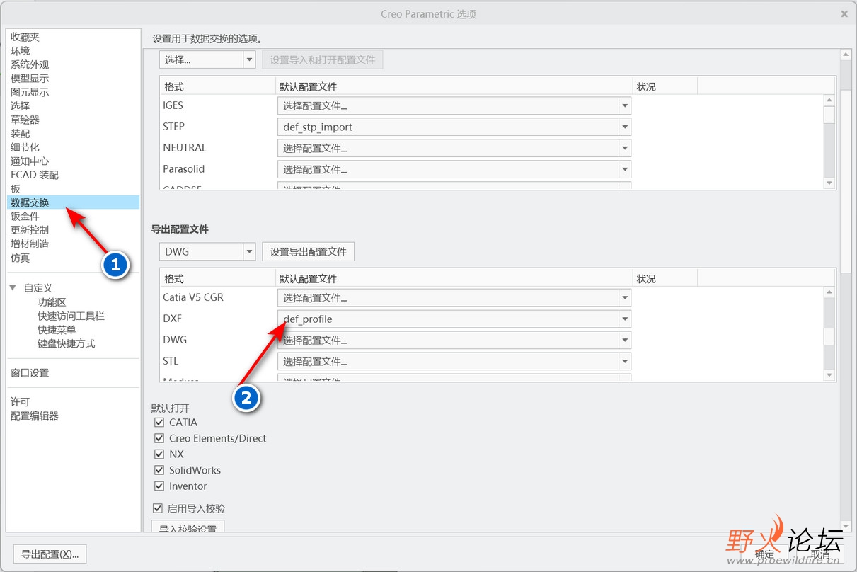

发表于 2024-5-7 20:33 | 显示全部楼层
导出需要一个在config里指定到处配置文件:dxf_export.pro

发表于 2024-5-8 13:12 | 显示全部楼层
转1:1时,文字大小变化无解。不用折腾了。

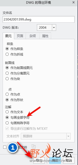

发表于 2024-5-9 10:10 | 显示全部楼层
1:手动config.pro 里将以下设置为你调整好后导出的dxf_export.pro 文件。
intf2d_out_dxf_mapping_file  路径\dxf_export.pro
2:按图片导出
2.导出配置设置
2.导出配置设置
导出配置文件
导出配置文件

发表于 2024-5-11 21:17 | 显示全部楼层
深圳包哥 发表于 2024-5-9 08:41
这个可以的,再仔细想想。
尤其字与基线偏移距离,无解。无论怎么设置,都是同样的好向是0.8还是多少。只要一移动,完全变形乱套。看我之前帖子。故已放弃了。
