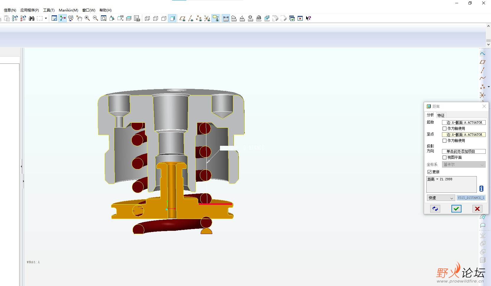

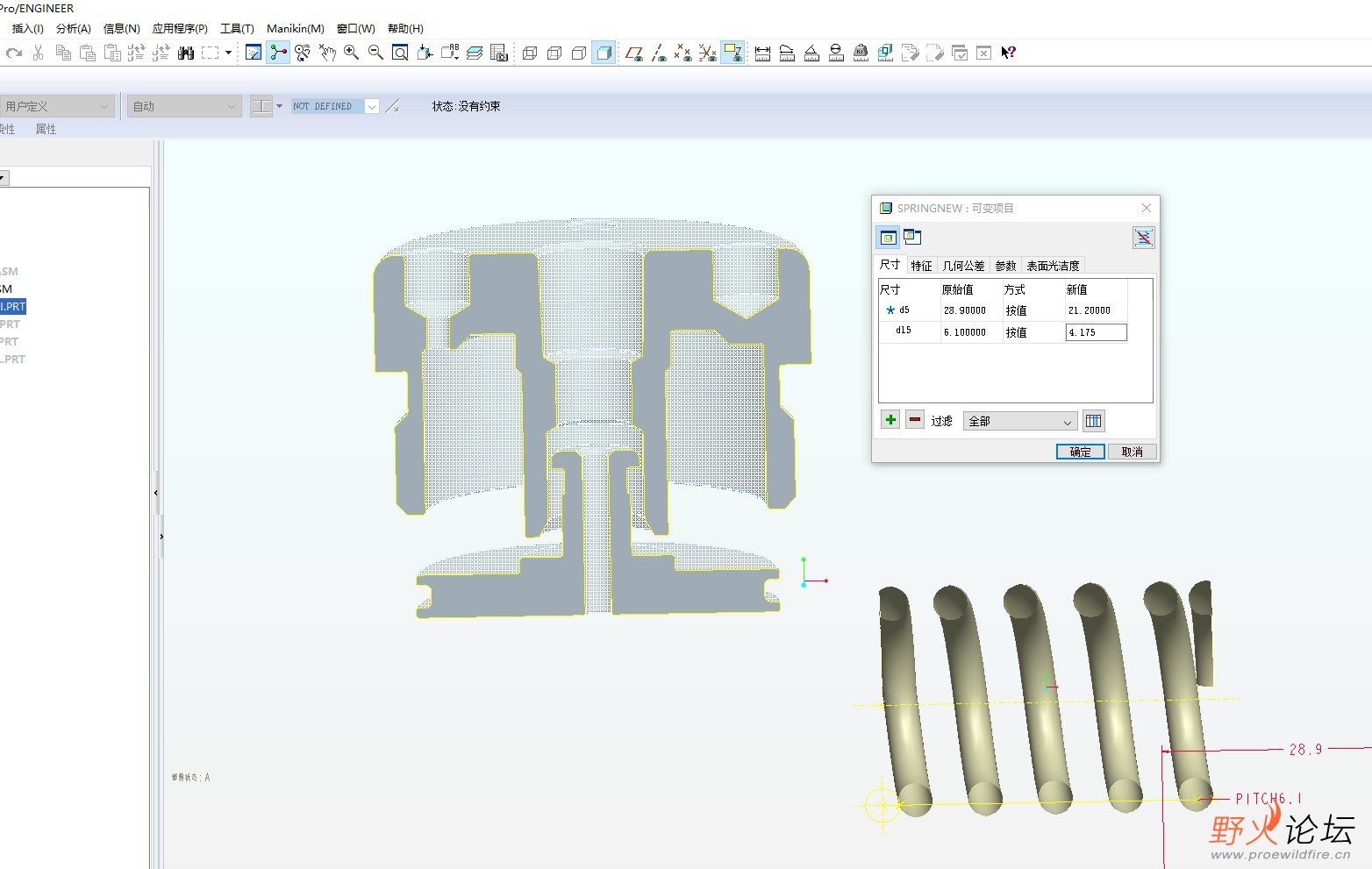

proe中弹簧挠性化后总长没变是怎么回事?该如何处理?
装配体插入挠性化
装配体插入挠性化
装配后总长没变?
装配后总长没变?

发表于 2024-5-8 09:11 | 显示全部楼层
不是已经从28.9变成21.2了吗?
 楼主| 发表于 2024-5-8 20:10 | 显示全部楼层
弹簧的长度还是28.9,没变;21.2是两个件之间的距离,也是弹簧设定挠性后压缩后的安装长度,因为弹簧的长度没变,弹簧伸出了黄色零件之外了。
