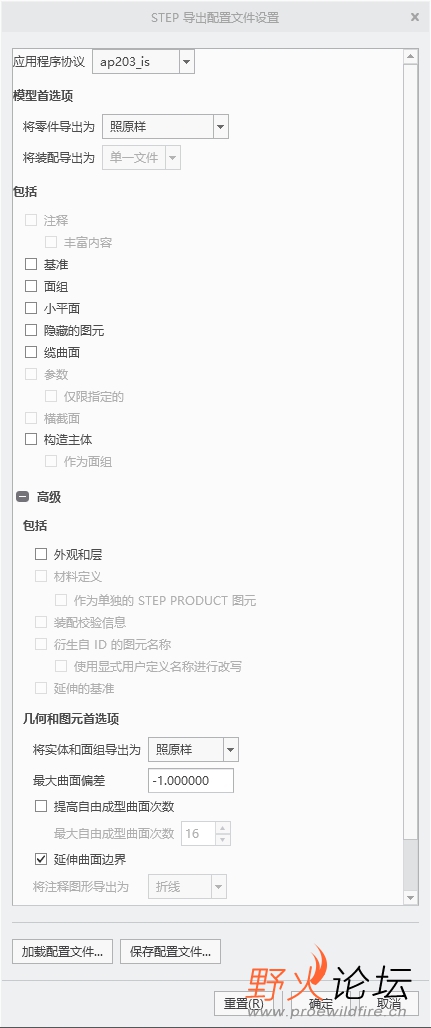

组件转成STP后,再导入,变成了好多零件,能不能导入时变成一个零件?零件太多,电脑打不开。

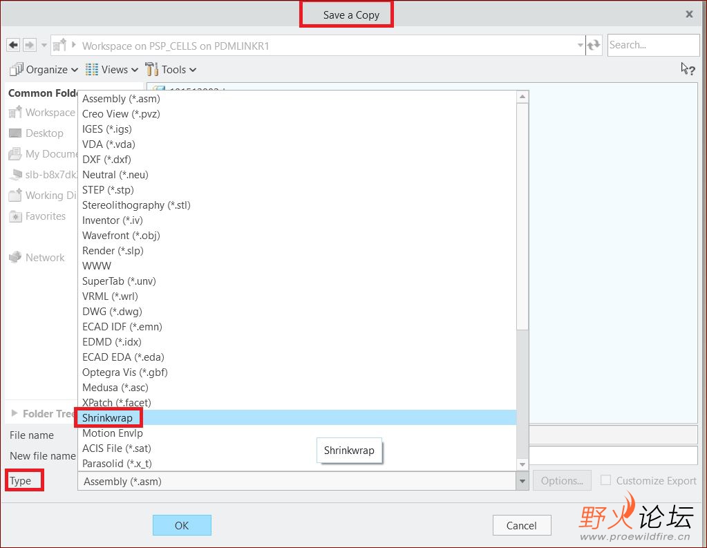

发表于 2024-5-7 08:39 | 显示全部楼层
转stp的时候,就选【收缩包络】

发表于 2024-5-7 09:19 | 显示全部楼层
另存为的时候选择 【收缩包络】

老哥,另存为stp,没看到有【收缩包络】选项啊

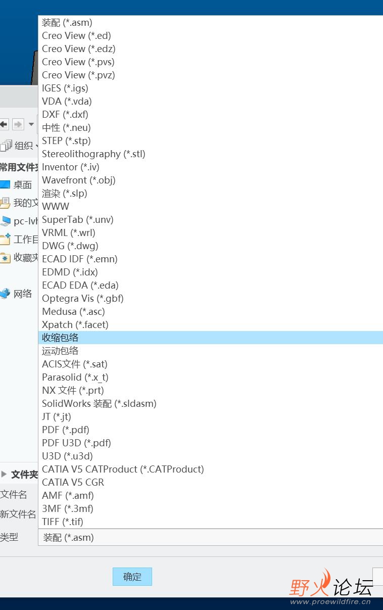

发表于 2024-5-7 11:24 | 显示全部楼层
保存副本,选择收缩包络

发表于 2024-5-7 11:50 | 显示全部楼层

发表于 2024-5-7 12:37 | 显示全部楼层
打开stp文件时,选择“零件”,不要选“组件”,但是有概率会发生位置会错乱。

发表于 2024-5-7 15:09 | 显示全部楼层
我之前就是用你说的方法 但打开后总是乱七八糟的
用收缩包络的方法一直可以

发表于 2024-5-7 16:55 | 显示全部楼层
lvhao 发表于 2024-5-7 11:24
保存副本,选择收缩包络
学习了
