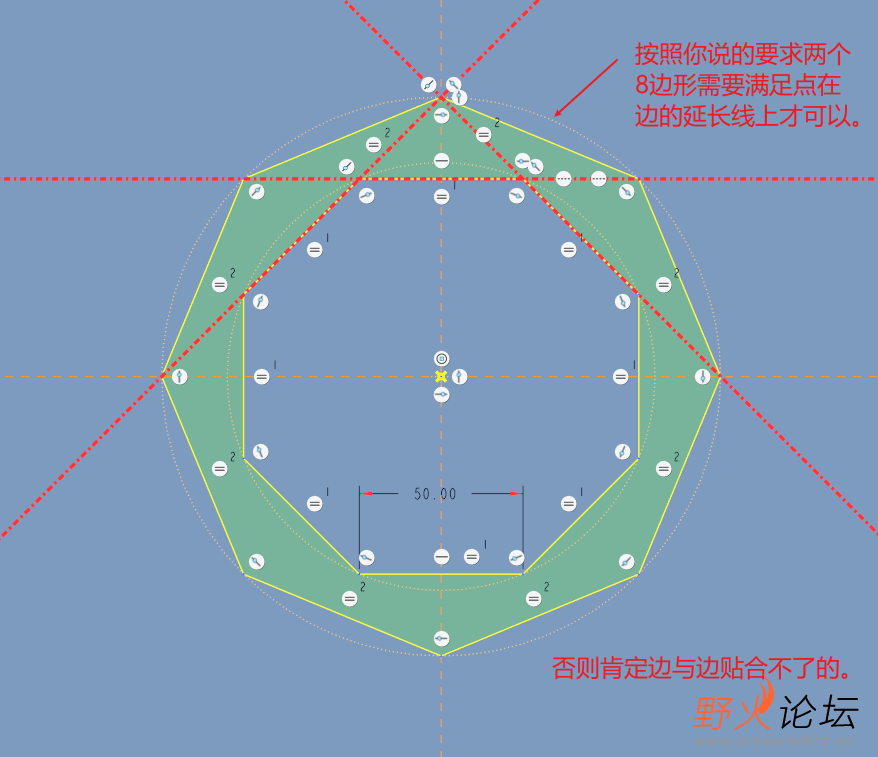

发表于 2024-5-6 09:14 | 显示全部楼层 |阅读模式
角,线做不到重合

底面三角形得是等腰直角三角形
纠正一下:等腰直角只是特殊情况,实际最核心的要求是必须有一个角是45°。里面这个正八边型内角135°,对应外角45°。

先画线,再做面,再阵列不就行了。

发表于 2024-5-6 11:56 | 显示全部楼层
按照你的要求两个8边形须满足一定的关系条件才可以,否则怎么画都是一样的问题。
PRT有加密就不上传了,按照下图试一下应该是可以满足你需要的条件。
草绘时需要满足条件
草绘时需要满足条件

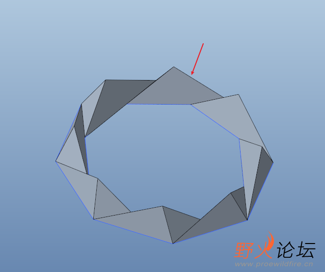

发表于 2024-5-6 16:10 | 显示全部楼层
顺手做了下
01.prt.zip
