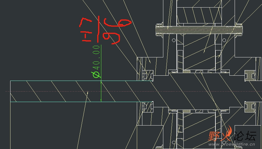

creo公差带如何标注   如图   想标注40直径   轴孔公差H7  g6    如何标注   望各位指点

只能采用40 H7/g6形式

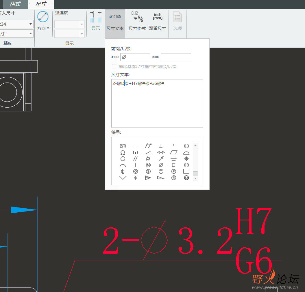

可以在@D后面加上"@+H7@#@-G6@#"
厉害  感谢
