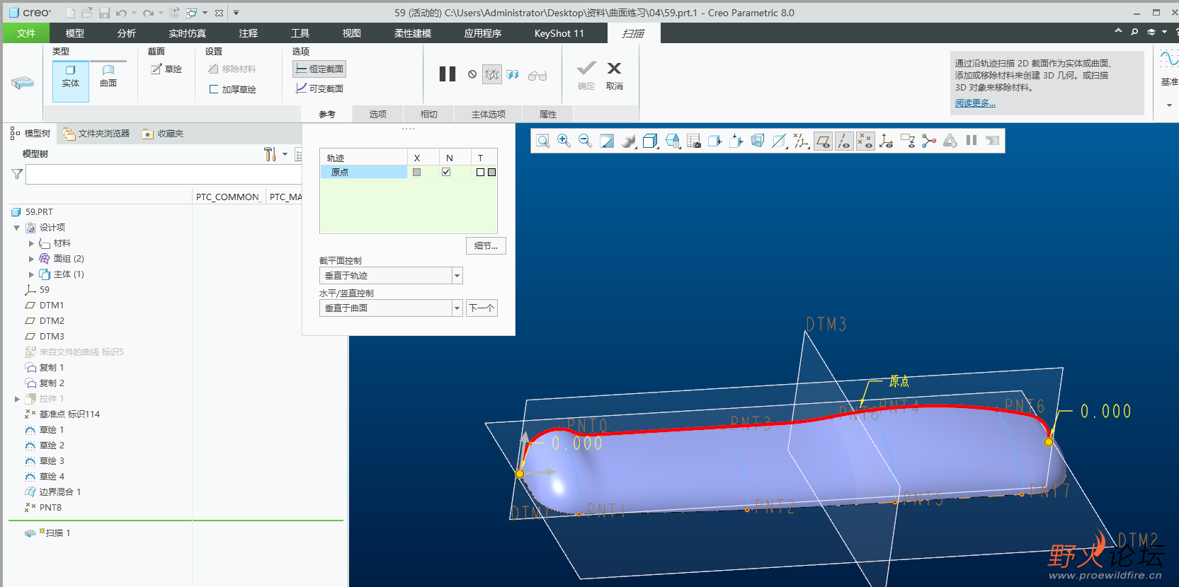

原曲线可以扫描,但用原曲线做了边界混合后,再用边界曲面的边去做扫描就不能进入草绘了。有大神知道是为什么吗

发表于 2024-5-4 16:27 | 显示全部楼层
因为边界混合的边是在面上的,它自动增加了一个约束垂直于曲面,把这约束换成自动就好了!

 楼主| 发表于 2024-5-4 16:31 | 显示全部楼层
刚才试了一下,真是这个问题。十分感谢
