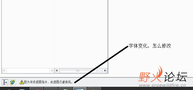

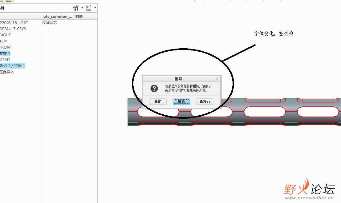

发表于 2024-5-4 09:30 | 显示全部楼层 |阅读模式
悬赏10金钱已解决
creo2.0中 在系统设置文件 config.pro 中添加这两句
default_font sinsunb
model_tree_font 9
菜单栏附属文字变化了,怎么修改这个文字
设置字体选项:default_font sinsun
模型树字体大小:model_tree_font 9 (数字越大字就越大)
宋体英文标识是:SimSun看看是不是加多了个b

 楼主| 发表于 2024-5-5 16:23 | 显示全部楼层
default_font 宋体 就可以了;日了狗,simsun不行,simsunb也不行,必须设置宋体

发表于 2024-5-5 17:51 | 显示全部楼层
963286509 发表于 2024-5-5 16:25
系统更新后 creo自动变更字体,导致原来字体模糊不清。不然我也不会更改字体
那就全部改回宋体就行了。
