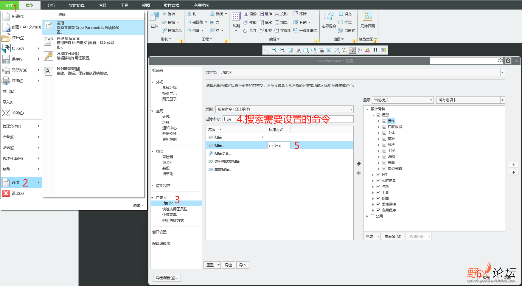

creo 11 shift键+数字的映射不能用,如@ # !
是需要关闭什么吗?

我creo 8.0 也不能shift键+数字的映射,,大佬你教教我吧

将映射文件放入MAPKEYS.PRO文件中就可以用

 楼主| 发表于 2024-5-3 15:42 | 显示全部楼层
请问MAPKEYS.PRO的路径大概是?

 楼主| 发表于 2024-5-3 16:03 | 显示全部楼层
因为安装完后已经显示将config转为mapkeys了。

想用Shift键或Ctrl键设置组合快捷键只能这样操作,Alt键不支持!

 楼主| 发表于 2024-5-4 08:35 | 显示全部楼层
原来与新版本的快捷键重名了。需要手动关闭

发表于 2024-5-4 09:30 | 显示全部楼层
重复了。系统自带了shift+1/shif+2
