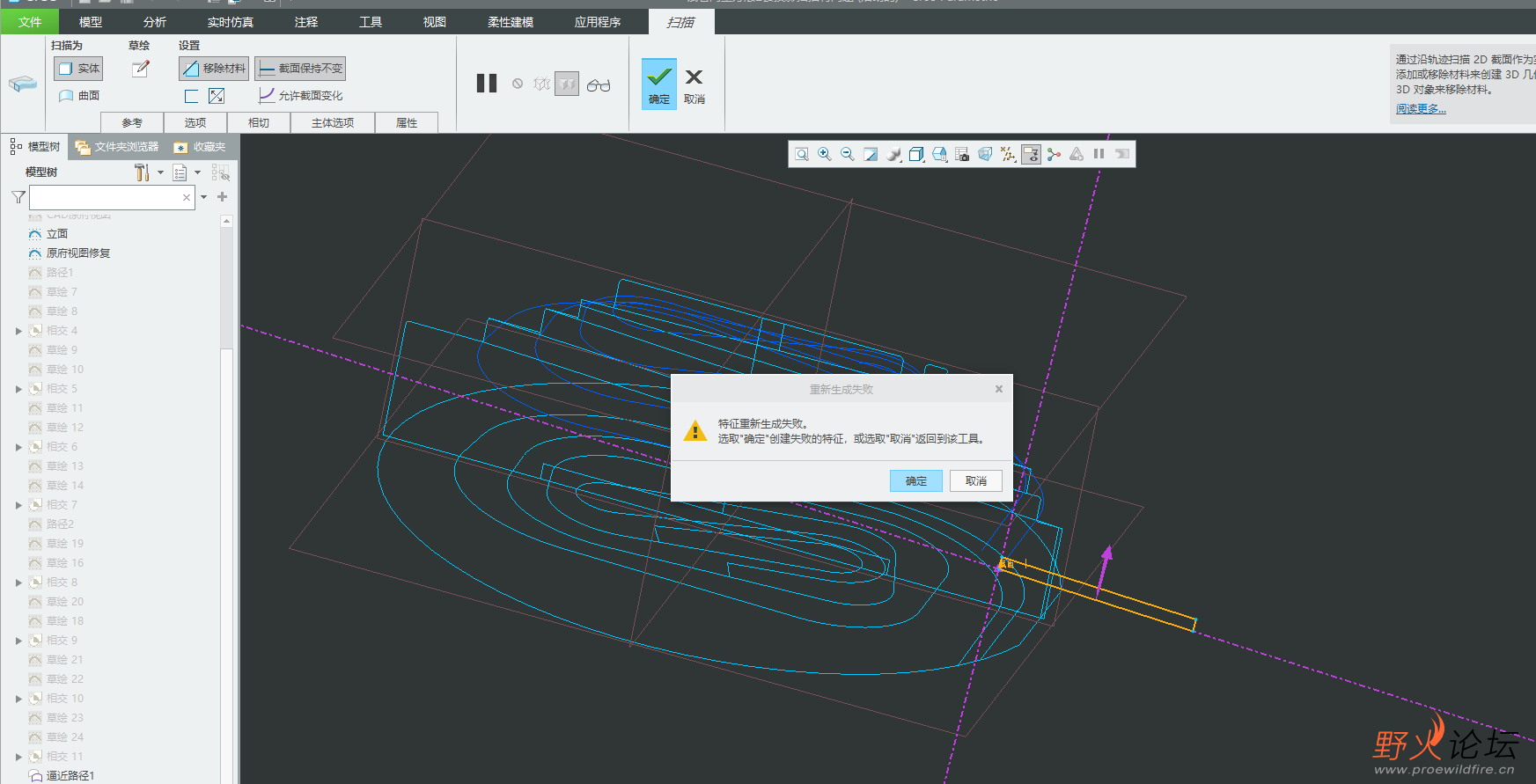

文件是7.0的版本,树表最后的扫描特征我想扫描去除材料,但是不知道为什么扫描失败,软件也没列出什么原因,后来想扫描个水平曲面最后再去补面发现也扫描不出来,但偶尔选了扫描生成实体成功过,没发现自己的成功和失败的操作不同在哪里,自己感觉是同样的操作。最终目的是扫描切除主体外围的材料,找了 一天原因没找到来求助各位

我试了下刚开始用扫描是出问题了,具体原因也不清楚,但是也可以用(扫描混合)完成的,之后再回头用扫描命令就可以完成了

一直用扫描命令都觉得很玄,后来逐渐放弃改用曲面混合,只是有时觉得做曲面步骤比较繁

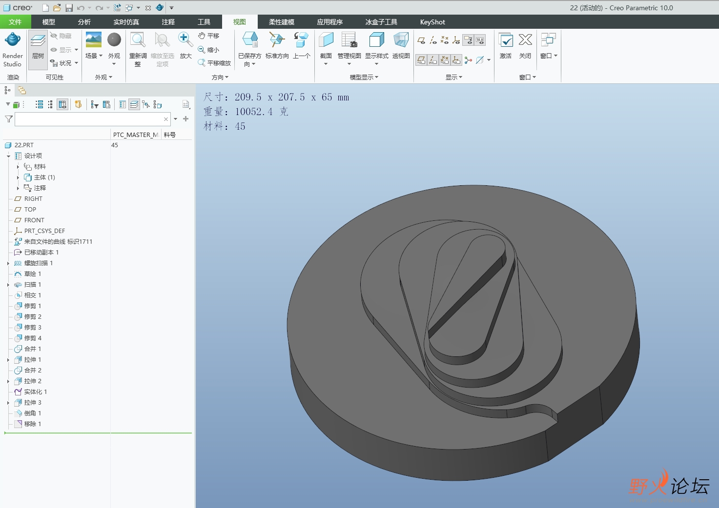

之前尝试了下直接采用扫描加关系弄出来也不像。看你10多天了还在整这图,今天在换个简单的思路尝试下弄了下 ,你可以看着步骤自己画下,我用Creo10.0画的,能打开的话明晚传个PRT文件。   先上传个STP文档。

确实想研究这个,现在这个单个通道已经算简单那款的还玩不明白,还有很多各种各样双通道的更难玩。后来尝试了螺旋扫描和边界曲面两种做法,都各有优缺点,螺旋扫描的缺点在中间那个漩涡会突出不少的高度。暂时比较成功的方法在小块小块的边界曲面去合并这样。也希望这位大大传一下PRT文件让我们参详一下这种螺旋扫描的做法

PRT文档 creo10.0版本
22.prt.rar
435.42 KB, 下载次数: 4
