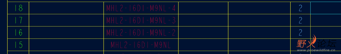

发表于 2024-5-2 14:26 | 显示全部楼层 |阅读模式
比如我这个smc的气缸组件,我在自动生成bom的时候如何将他的小零件不统计到bom,只显示这个组件顶级asm的
一个一个点排除有点繁琐,就想看看有什么便捷一点的操作,应对多种标准件,对射光纤什么的

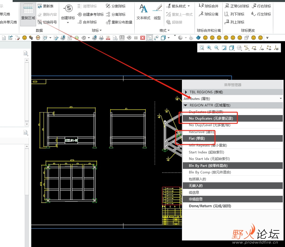

发表于 2024-5-3 00:09 | 显示全部楼层
点击表选项卡 重复区域-属性-选择你要修改的bom表。选择无多重/级+单级,或者无多重+单级,自己试试

发表于 2024-5-4 21:19 | 显示全部楼层
1、首先要保证元件参数和模版一致;
2、组件工程图里的重复区域bom设置都是单层的,
3、如果是整机bom,需要分层显示。还是用mcadextools这样的插件来完成excle导出,用creo工程图的bom,还是需要导出excle文件,然后删除不要的。当然也可以过滤掉不要的,在creo工程图过滤的多了,比较麻烦

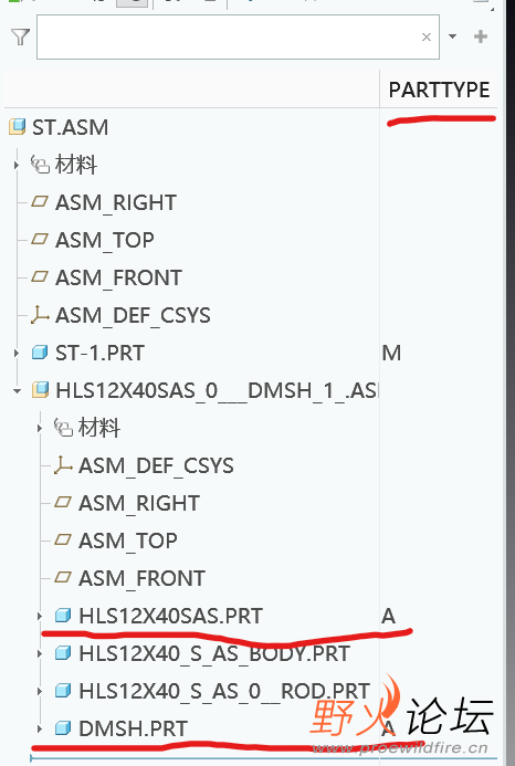

发表于 2024-5-4 21:45 | 显示全部楼层
组件和模型里面加个类别的参数轻松搞定
