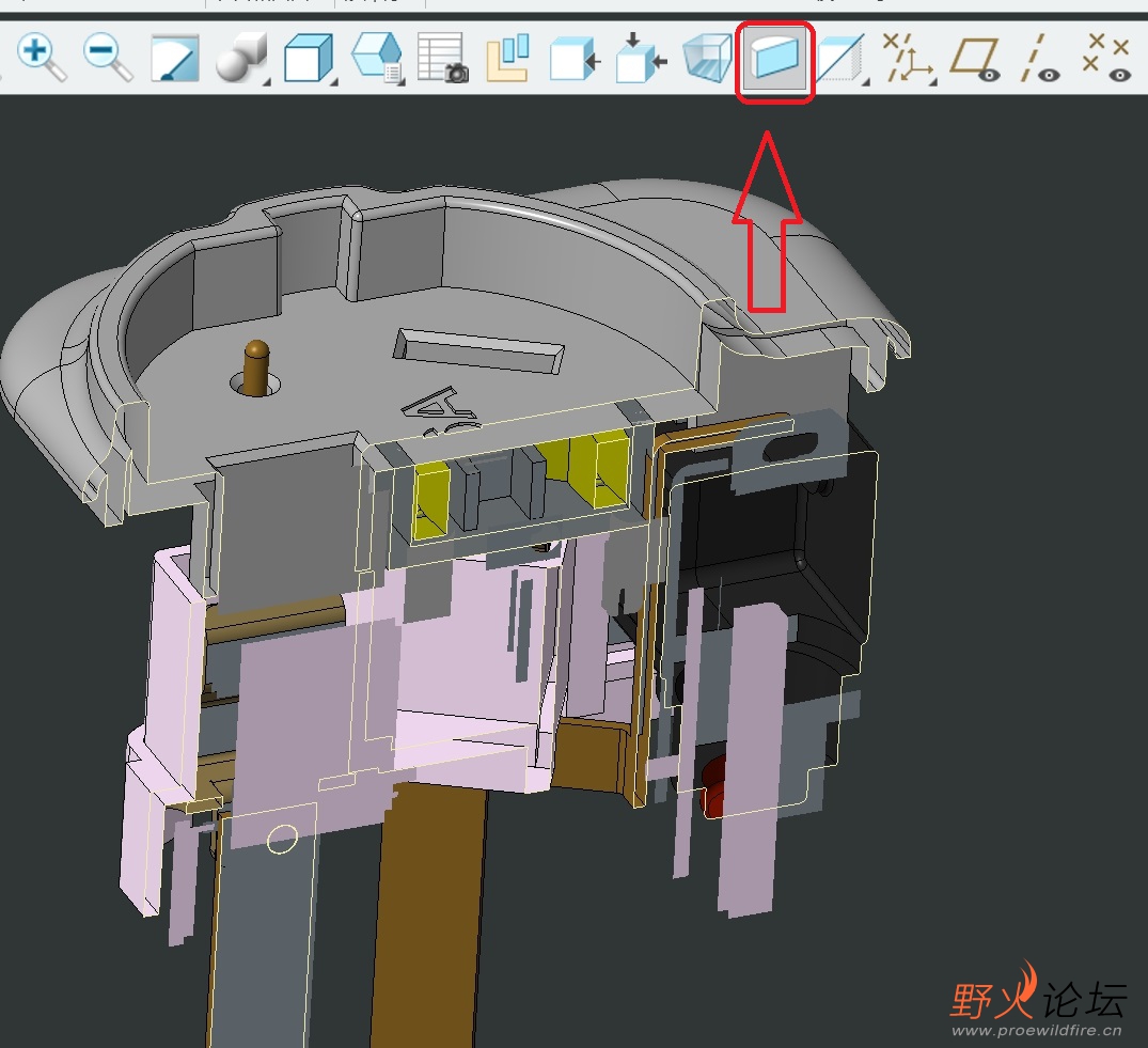

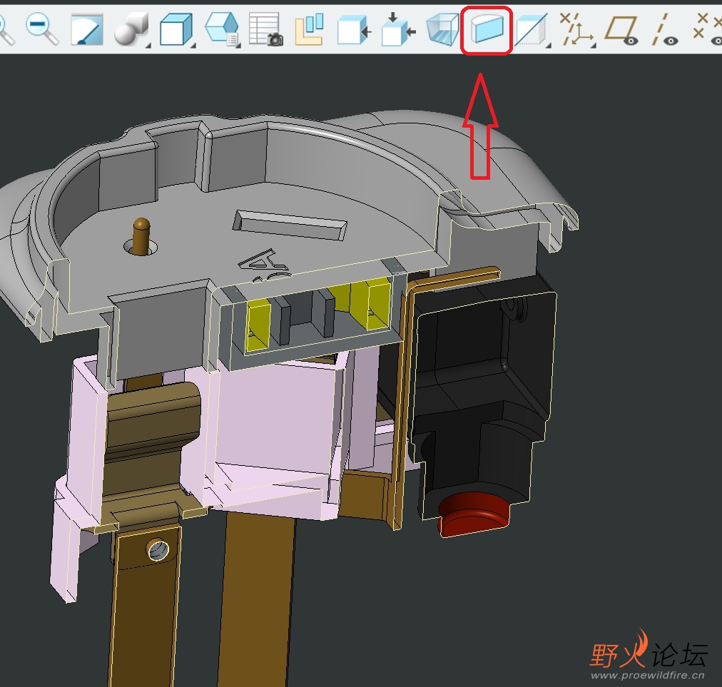

请教大家截面的问题,不知道是显卡兼容问题,还是配置文件的问题。
10.0的版本,显卡qudro M4000,有时候有,有时候没有,很奇怪。

 楼主| 发表于 2024-5-14 07:46 | 显示全部楼层
找到原因了,都是这个按钮的问题。
