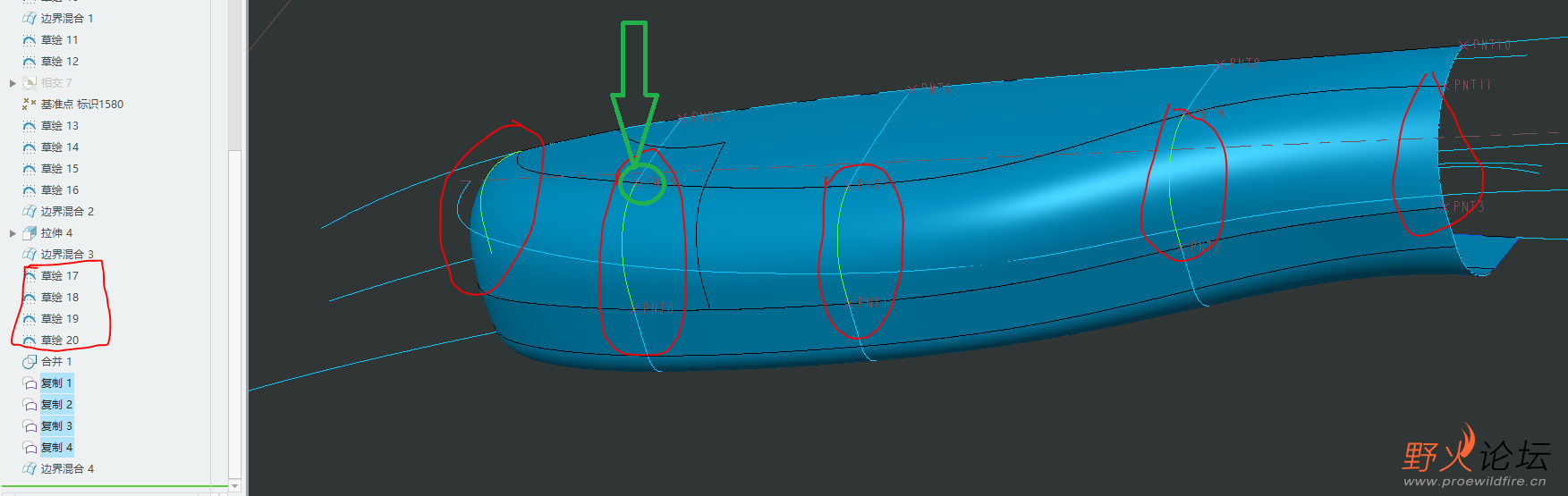

为啥这个边界混合不了啊?点预览,就报错了,大佬们求教

应该是你这几条线,你把它弄成是完整的线条试试,你这线分太多小段了
箭头这条线你也要弄相切

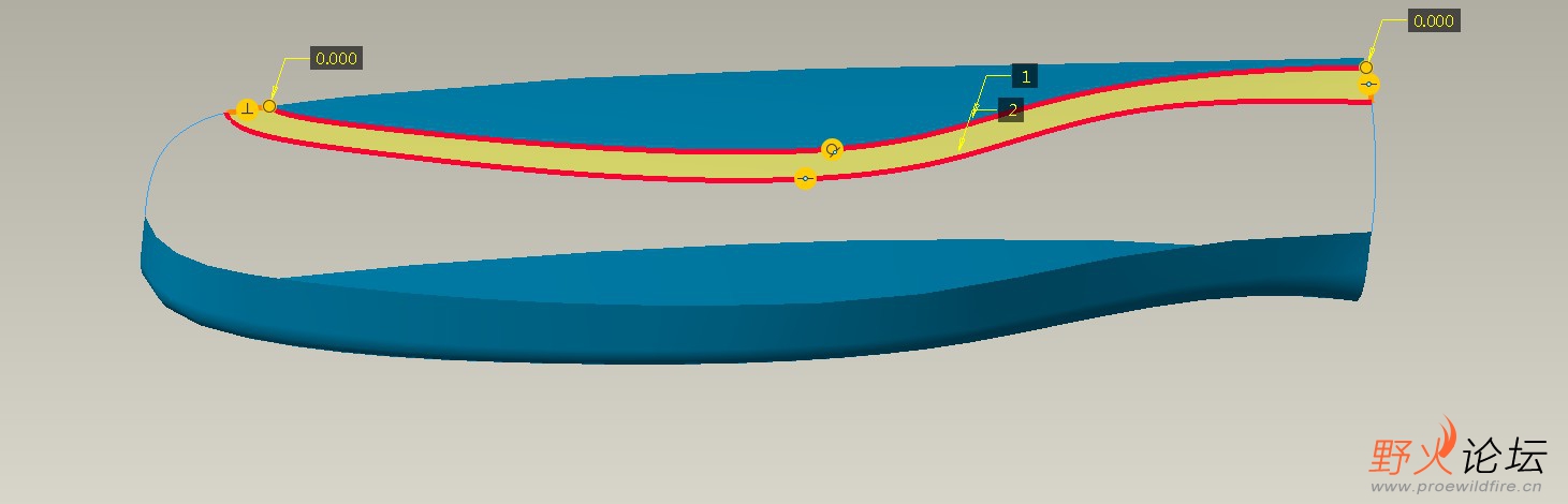

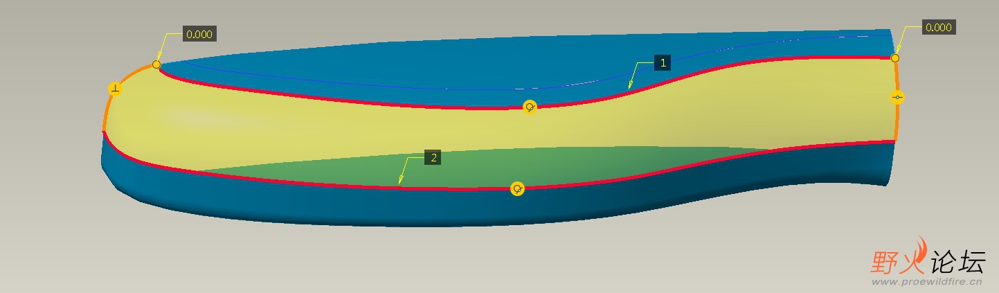

先构造一个过渡带,然后再边界混合,不晓得这样满足要求不?

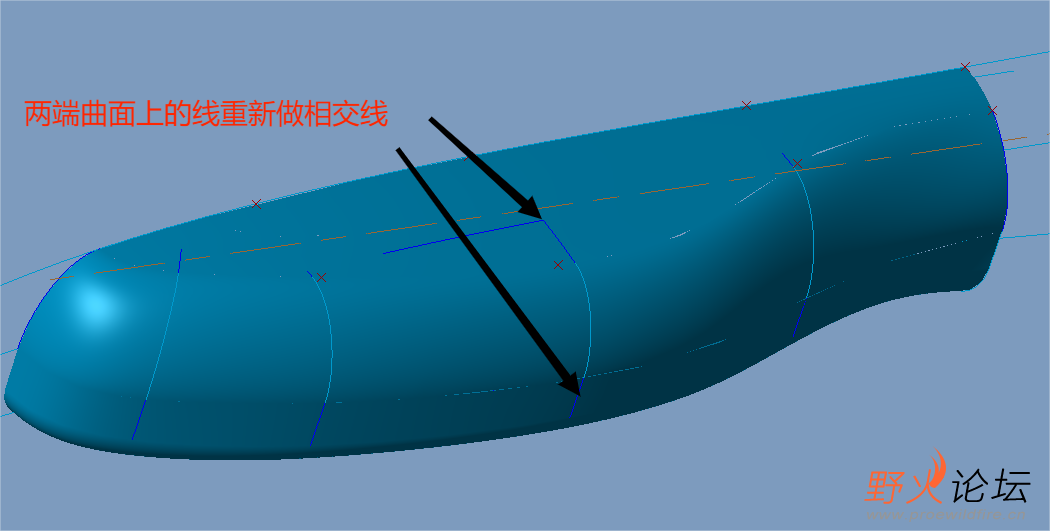

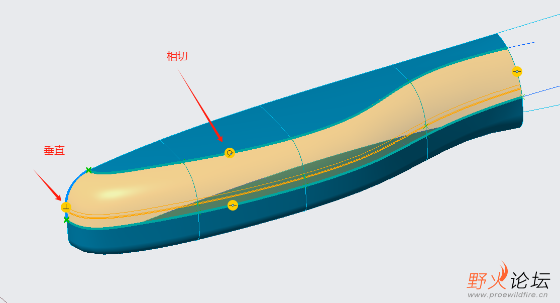

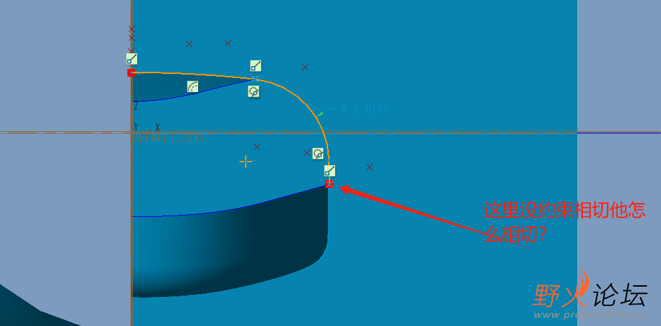

1.你没有约束线相切2.你得重新构建两端曲面上的相交线
