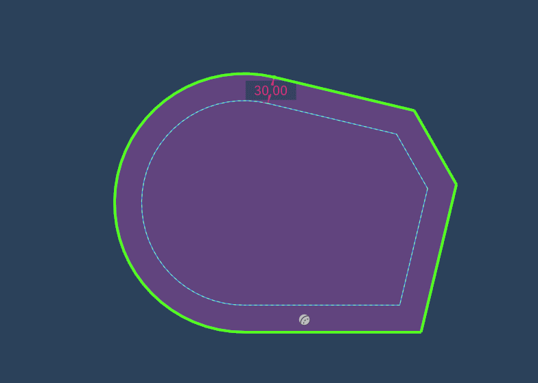

creo10草绘偏移出来的环变成复合曲线,没有节点,不像以前的版本偏移出来的曲线比如相切处和拐角处都是有节点的,这样就可以根据自己的需要编辑需要的某一段,有什么方法可以解决吗?

 楼主| 发表于 2024-4-29 14:07 | 显示全部楼层
cxzbn 发表于 2024-4-29 13:48
实在不行线可以裁剪后再连接
比如把偏移出来的复合曲线中有两段是相切的地方,画图的时候我需要找到这个切点,就找不到

发表于 2024-4-29 22:19 | 显示全部楼层
看图操作,需要删除的标下尺寸即可。
creo10比creo9有改进也许就是这块吧。

发表于 2024-4-30 10:51 | 显示全部楼层
两种选择方式不同:选面和边一次性选中偏移出来的曲线复合曲线,但如果按住ctrl多选偏移出来的曲线就不是复合的。
