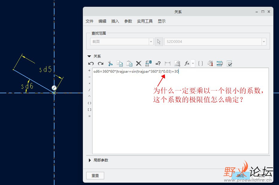

图2中的问题:为什么一定要乘以一个很小的系数,这个系数的极限值怎么确定

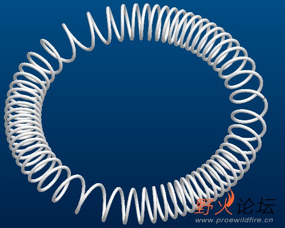

为了达到这种稀疏的效果,使用了下图的公式
为什么一定要乘以一个很小的系数, 这个系数的极限值怎么确定

 楼主| 发表于 2024-4-29 11:25 | 显示全部楼层
模型使用CREO7.0画的

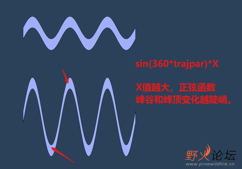

理论没有极限,因为这个0.03只是调节正弦函数在一个周期内y轴数值大小,并不能改变它的图像周期规律。
当输入比0.03大一点的数值,正弦函数的拐点处(峰谷和峰顶)变化很急促,
就类似于地球在突然加速自转的同时放慢了绕行太阳运动的速度,导致地球有了自转残影
在软件里由于本身计算精度的限制,表现就是在某个位置段,螺距之间的间距非常小,
软件不知道是此刻是有间隙还是重叠了,导致它计算崩溃报错。
当输入比0.03小一点的数值,间距变化会越来越小,正弦函数那段整体就相当于0了。
此刻就是一个常规的线性变化了360*60*(trajpar+sin(trajpar*360*3)*0.03)+30。
以上纯属个人理解,可借鉴下。

乘以一个很小的系数是为了达到疏密相间的效果。
系数的极限值应该是<1/(6π)≈0.053
