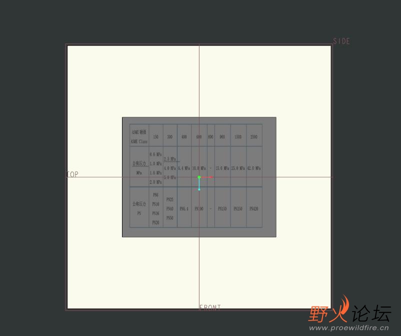

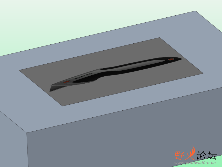

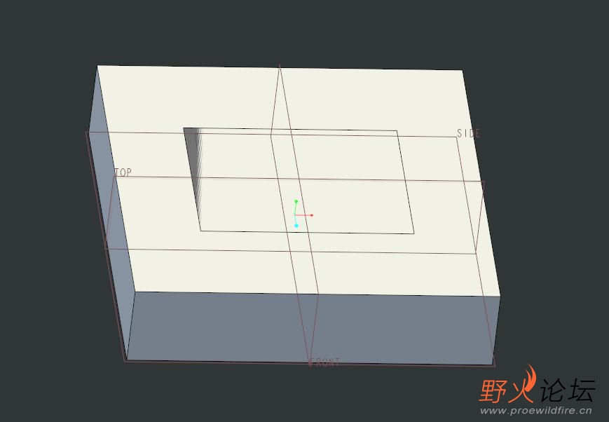

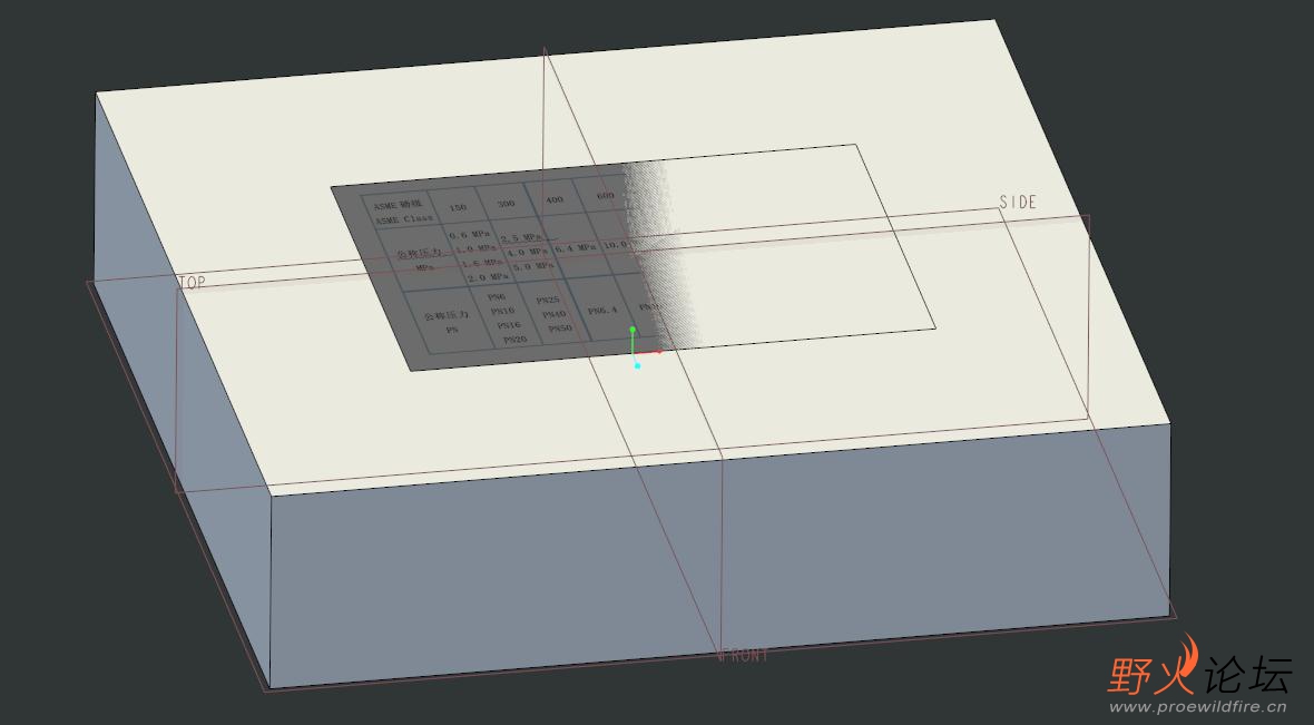

模型在指定的区域贴图,其他视角显示不完整的问题怎么处理?(排除keyshot或者其他渲染软件,仅在Creo中的方法),请大神指点一二
其他视角
其他视角
105
140
发表于 2024-4-29 11:08 | 显示全部楼层
应该是场景灯光的原因,你设置多个灯给补光,应该可以实现你想要的效果

两种贴图方法,一种是在外观里面编辑模型球增加贴图,这种不会出现你说的这种视角问题,另外一种就是你现在用的,模型显示里面的图像,这种会和外观颜色重叠有视角重影,处理办法就是使用垂直移动一点点,或者先偏移一个小距离的平面再贴图

 楼主| 发表于 2024-4-29 13:22 | 显示全部楼层
感谢各位回复,目前这个问题已经解决了。

这个方法是正确的,我也是每次偏移0.1mm间隙就不存在这个问题了
