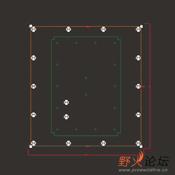

[求助] CREO11问题太多了,操作不流畅,AFX不能导出中文零件.

wcs8848 发表于 2024-5-22 21:41
现在11不能生成 中文名的零件了AFX
我很少用中文母体零件,出错率太高了.
看不懂你在说什么,所有元件,文件名都是字母数字组成,我从来不会有中文文件名出现,我那库随便给个中文名,但是调出来会自动按AFX项目号重新生成文件名的。除非是通用元件,afx的sel_list.txt写法不同

发表于 2024-5-23 15:48 | 显示全部楼层
zjdygdcq 发表于 2024-4-29 08:05
是的  我也装了用了下  旋转时就是卡吨    进入草绘标尺寸经常标不上   想标两条线为直径几乎要标两次  所 ...
工程图经常假死,草绘标不上尺寸,同感

发表于 2024-5-23 15:50 | 显示全部楼层
zjdygdcq 发表于 2024-4-29 15:04
没事   至少能用    只是不好用而已   标不上多标一下   等更新吧!~~~~~
对称尺寸要多点几回,我觉得PTC标注直径很垃圾,不会换个思路,标注直径干嘛要点一下中心线

发表于 2024-5-23 15:52 | 显示全部楼层
标注直径尺寸稍微慢一点就好了,工程图经常选不上尺寸,要激活下窗口才可以

发表于 2024-7-17 10:32 | 显示全部楼层
fuguangyi 发表于 2024-5-22 21:25
跟原来一样操作啊,标注,没什么不同
我反正是经常标不上,工程图里,草绘里标注样条线的角度,标不上到抓狂
