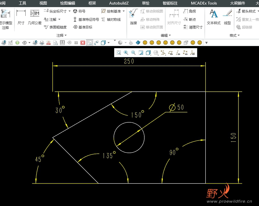

发表于 2024-5-22 19:55 | 显示全部楼层
没有更新11.0的,建议暂时不更新,不好用,尺寸经常标不上,特别的是角度,不流畅,那叫一个难受,不是文件已经保存了,我就换回去了

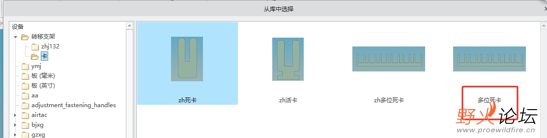

发表于 2024-5-22 20:44 | 显示全部楼层
AFX不是可以调用中文名的零件吗

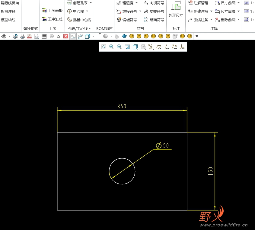

发表于 2024-5-22 20:52 | 显示全部楼层
zyds258 发表于 2024-5-20 22:30
草图标注直径也不好
草绘标注直径左键点两次,然后中键,和以前一样啊;还可以点击已经标注的直径或半径尺寸,右键,转化
163
2122
522
3746
热心助人勋章优秀会员勋章希望之星勋章嘉宾勋章
发表于 2024-5-22 21:11 | 显示全部楼层
zjdygdcq 发表于 2024-4-29 08:05
是的  我也装了用了下  旋转时就是卡吨    进入草绘标尺寸经常标不上   想标两条线为直径几乎要标两次  所 ...
草绘中标注两直线为直径线性尺寸,必须是对中心线标注,而且只能画一半

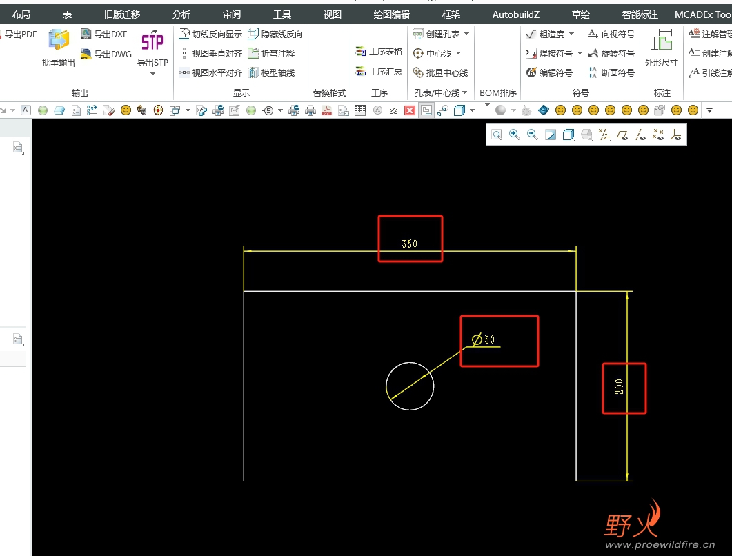

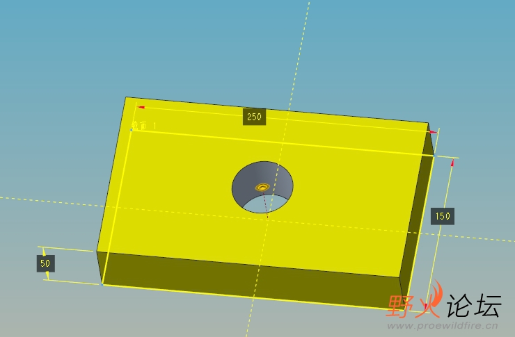

发表于 2024-5-22 21:19 | 显示全部楼层
zyds258 发表于 2024-5-20 22:29
工程图更新有问题,不刷新。手动刷新也不行。
原始工程图:
修改3D:
打开同名工程图:自动更新修改的尺寸了

 楼主| 发表于 2024-5-22 21:41 | 显示全部楼层
fuguangyi 发表于 2024-5-22 20:44
AFX不是可以调用中文名的零件吗
现在11不能生成 中文名的零件了AFX
我很少用中文母体零件,出错率太高了.
现在主要是生成的子零件也不能用中文了.麻烦了.
