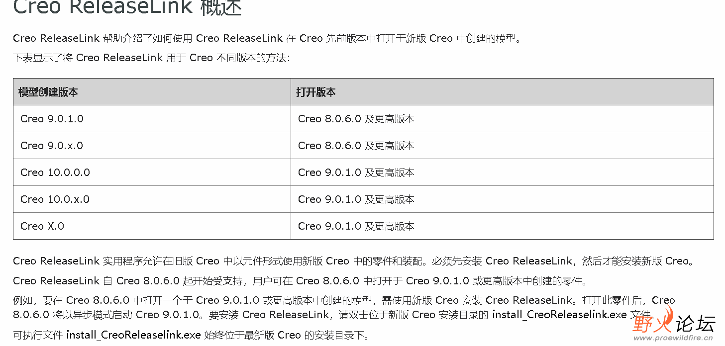

发表于 2024-4-30 07:28 | 显示全部楼层
wcs8848 发表于 2024-4-29 00:14
请问10.0的版本可以打开11.0的版本的文件吗
这个有没有研究过,据说是可以打开高版本的文件,问了几个人都说没搞成功。依据当时的说法,9.0之后就可以打开高版本的文件了。
202
269
发表于 2024-4-30 07:59 | 显示全部楼层
如果还保留着小版本的话,删除到高版本保存前的那个版本,然后就可以打开了
发表于 2024-4-30 08:11 | 显示全部楼层
存一次就存档一个文件的,你把打开过的那个存档删掉就能用老版本打开了
