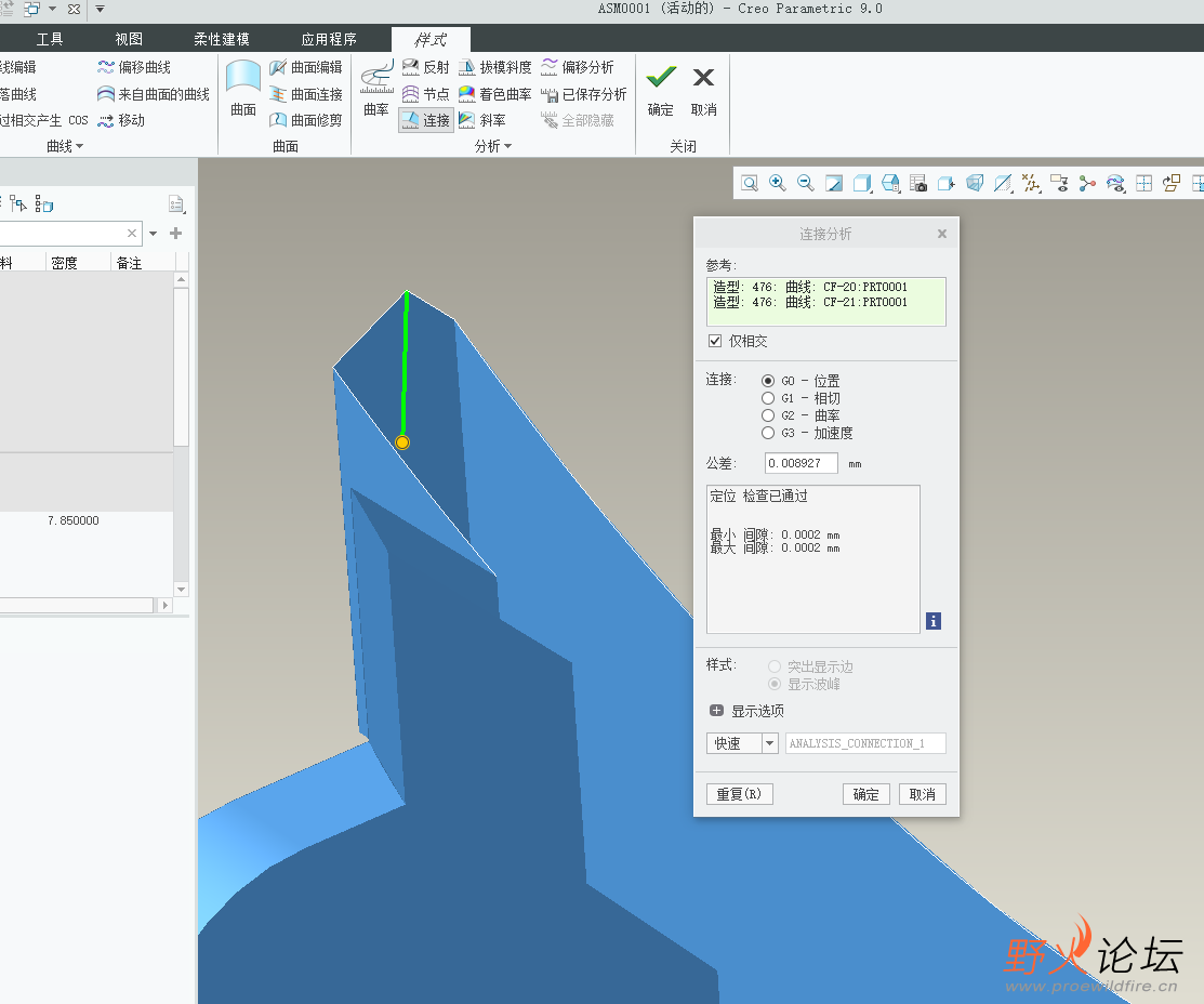

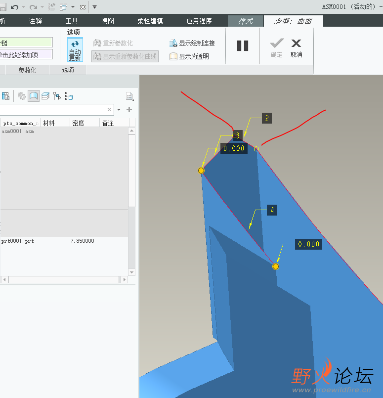

求助下大家,经常用到样式命令。会碰到这种两个从面生成的基准曲线当做边线去做面的情况。用连接分析1-2,2-3两线明明有连接到。为什么一到做面的时候就会提示并非所有的曲线都已连接,显示出已知曲线的交点?

发表于 2024-4-28 16:55 | 显示全部楼层
上图

 楼主| 发表于 2024-4-28 16:59 | 显示全部楼层
上了,9.0版本的

 楼主| 发表于 2024-4-29 10:50 | 显示全部楼层
谢谢指点。不过我只是想以此例子来想搞明白。明明线与线之间的位置关系是连接的,为什么在做曲面的时候软件给我说未连接呢?
