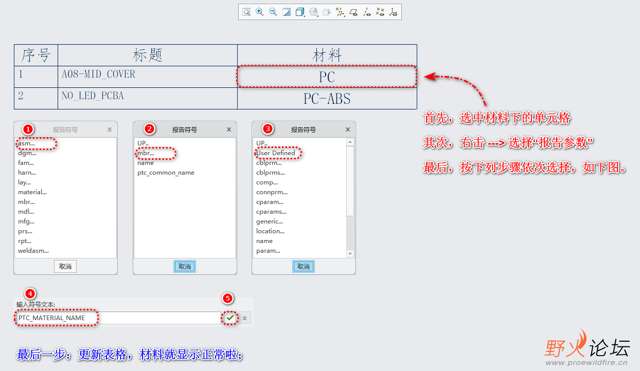

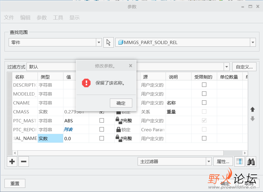

工程图模版材料那栏设置的是&PTC_MATERIAL_NAME,所以我在零件模版中设置这个用户参数但发现设置不了,还有若是定义了一个参数CMAT来
表示材料,那么如何让它等于给其定义的材料,还是就是直接手填它的材料名称
是否高版本要用PTC MASTER MATERIAL,小白一个不懂大佬指点一下
最佳答案
查看完整内容
PTC_MATERIAL_NAME是PTC Creo系统默认的参数,不需要在零件模式下进行设置,只需要将材料设置一次后,在工程图里调用&PTC_MATERIAL_NAME参数时,会自动将设置好的参数值显示出来,如下图在工程图中设置调用&PTC_MATERIAL_NAME参数的步骤

发表于 2024-4-28 14:44 | 显示全部楼层
参数设置步骤
参数设置步骤

发表于 2024-4-28 17:34 | 显示全部楼层
PTC_MATERIAL_NAME是系统保留参数,我的11.0工程图里试试,可以直接用

发表于 2024-4-28 23:56 | 显示全部楼层
PTC_MATERIAL_NAME是系统材料,不是让你在这里面填的。右键模型树列的零件,编辑材料,双击设置材料,在参数里面看就会变了

发表于 2024-4-29 22:52 | 显示全部楼层
建议直接调用PTC_MATERIAL_NAME这个系统参数,自定义个名称个人觉得大可不必,有点画蛇添足。
不论是在文本注释里还是表格里直接输入&PTC_MATERIAL_NAME即可,都可调用零件材质。
另外注意一下表格直接里输入&mbr.ptc_material.PTC_MATERIAL_NAME也可以调用零件材质,
但是creo10版本发现bug,打印pdf图纸后,工程图里其他页面的零件材质会统一变为当前打印页码的零件材质(需要重新生成才可以回复)
除了在重复区域里用报告符号外,其他常规表格里切勿调用报告符号!(血的经验……
发表于 2025-7-9 15:40 | 显示全部楼层
ricci2014 发表于 2024-4-28 14:44
PTC_MATERIAL_NAME是PTC Creo系统默认的参数,不需要在零件模式下进行设置,只需要将材料设置一次后,在工 ...
没有报告参数这个选项,我的是11
