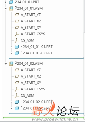

大哥们,AFX里,按论坛教程可以设置SUBASSEMBLY_NAME#-#ELEMENT_NUMBER,可以自动按上一级编号,但是流水号一直累积的,到子零件怎么能从1开始呢?

发表于 2024-4-27 19:36 | 显示全部楼层
选项里设置好
在某个子组件里加零件,先激活,会吧?

 楼主| 发表于 2024-4-27 23:02 | 显示全部楼层
多谢,红圈那个选否就是从头计数了。谢谢
