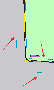

求助各位,大家有没有这种情况,就是装配图中,某个零件图的某个草绘显示出来了,然后鼠标放在上面是没有的,(实际草绘是已经隐藏状态的)跟bug一样,我只能一个一个零件的打开查找,然后找到零件位置后随便点一个草绘,显示隐藏就没有了

要不试试Ctrl+G重生成下,再用Ctrl+R重画下。

 楼主| 发表于 2024-4-27 13:35 | 显示全部楼层
你好,两种我刚试了,没用

发表于 2024-4-27 14:36 | 显示全部楼层
对,我怀疑是不是因为使用盗版破解的缘故

发表于 2024-4-28 11:27 | 显示全部楼层
就是BUg,和盗不盗版没关系,高版本这种情况会少一些

发表于 2024-4-28 15:43 | 显示全部楼层
这大都是用外部草绘做的特征遗留下来的 公司里的老外就喜欢用外部草绘建模,我一般都是用内部草绘建模。
内部草绘建模可以简化模型树  你用图层来抓取曲线 然后隐藏图层试试 我都是用这个方法来做的
