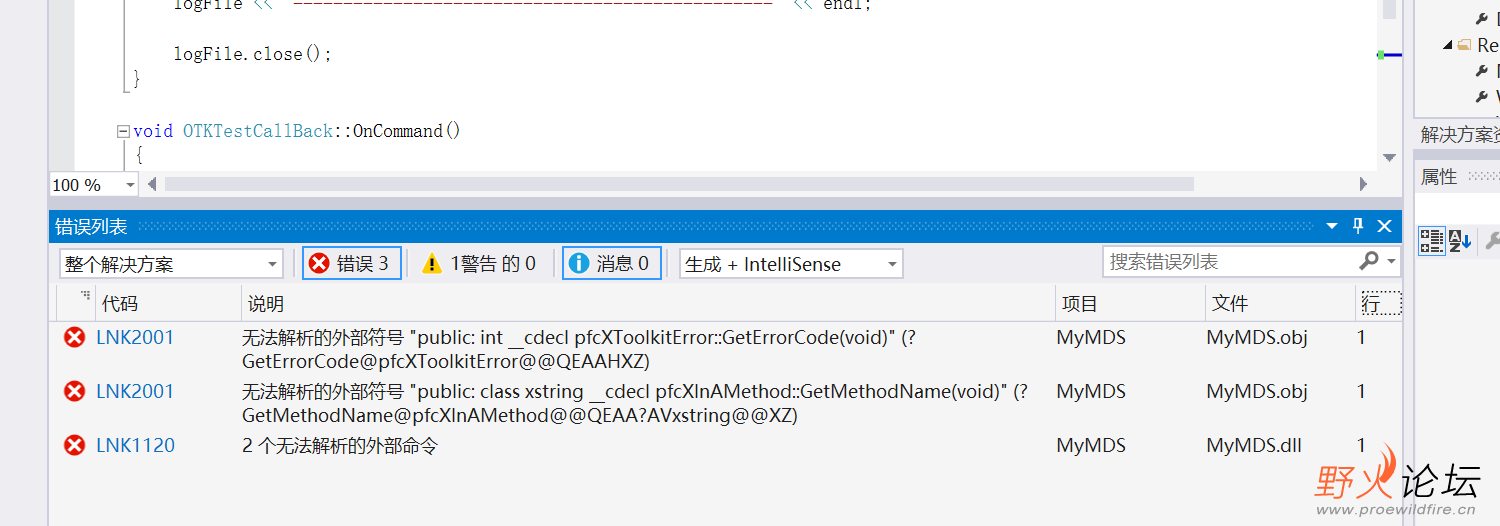

发表于 2024-4-26 01:11 | 显示全部楼层 |阅读模式
我把creo4.0的otk和protoolkit库文件动态库文件全部都加进VS2015的配置的附加依赖库了 微信图片_20240426010627.png
otk_cpp_md.lib
otk_222_md.lib
otk_no222_md.lib
otk_cpp_async_md.lib
protk_dllmd_NU.lib
protkmd_NU.lib
pt_asynchronous.lib
ptasyncmd.lib
ucore.lib
udata.lib
netapi32.lib
wsock32.lib
psapi.lib
mpr.lib
ws2_32.lib
代码是creo本身自带的,用它的代码打开编译就没有问题,换成我自己创建的MFC-DLL就报错。我查看了它的代码是用windows标准库,但是我改成windows标准库也不行。

发表于 2024-4-28 10:08 | 显示全部楼层
学习一下,等大神
我有个老插件在CREO2.0+vs2010能编译通过,换到8.0和VS2022就完蛋了
67
发表于 2024-5-12 12:24 | 显示全部楼层
建议先不要用OTK,只有Toolkit,编译过了以后再把OTK加进去。
另外8.0对应的是VS2019,你用VS2022可能需要另外配置。
CREO2.0版本太老了,他的有些库设置跟8.0差别比较大,需要另外配置,建议看看附带的Release Notes还有Getting Start,里面有详细的设置介绍。还有VS2010跟VS2019也差别很大,比如VS2019里的Debug库不再能跟Release库混用,PTC没有提供Debug库,所以所有的系统库都要改用Release
