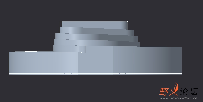

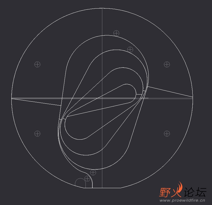

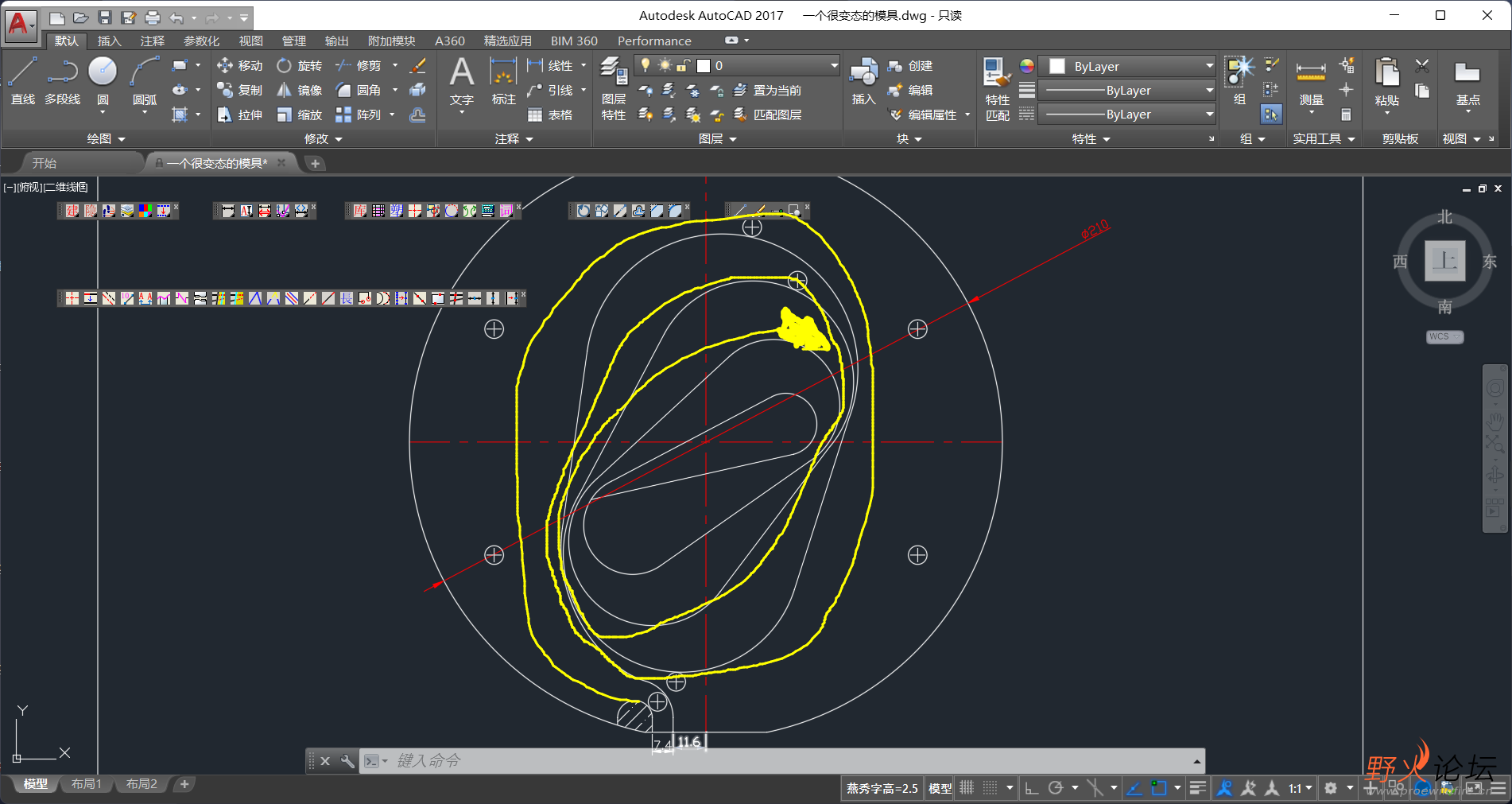

遇到个非常变态的模具图要我还原出3D有兴趣的老哥可以研究下,这个模具是有实物的,有个图片大致示意了一下这个黄色面是由外到内一直往上走的螺旋面,CAD下面的视图认真看可以看得出来,两个人画了三天都没画出来

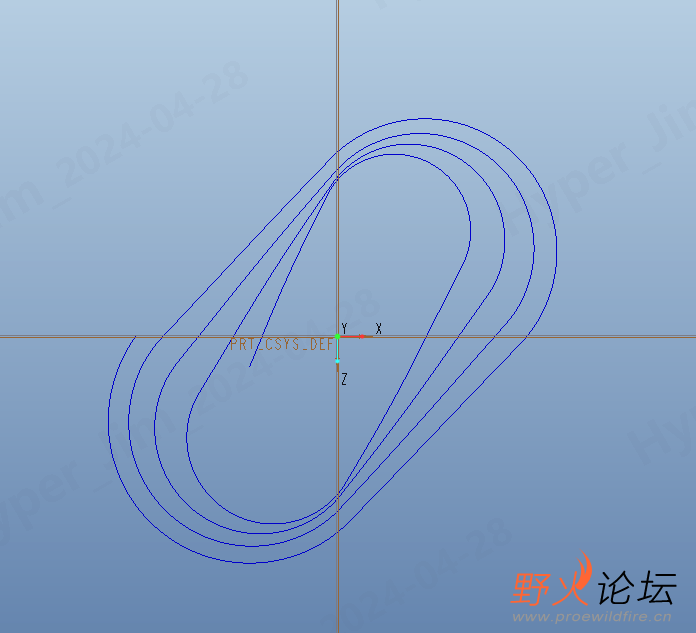

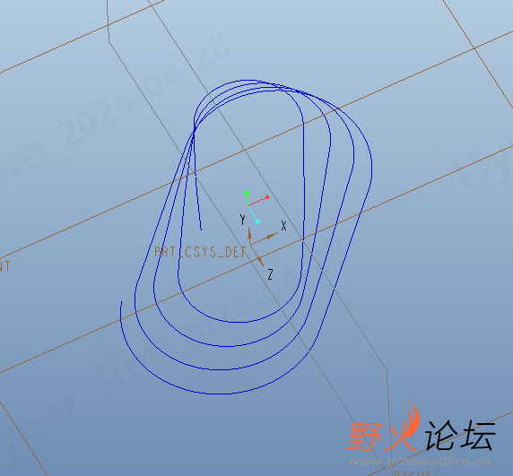

方法1:二次投影
方法2:域分析,画螺旋线。
螺距这块还有些出入,仅提供些思路,以下附上3D,希望能抛砖引玉。
模具.prt.9.zip (519.71 KB, 下载次数: 17)

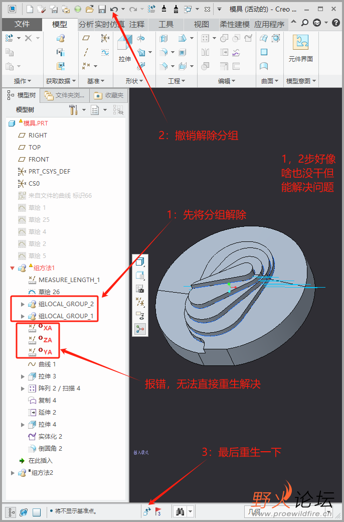

补充一下,打开图档后,方法1中的分析可能会出错,并且重新生成无法解决,只需要将其上面的两个分组取消后,再撤回一步即可重新生成。见下图:
