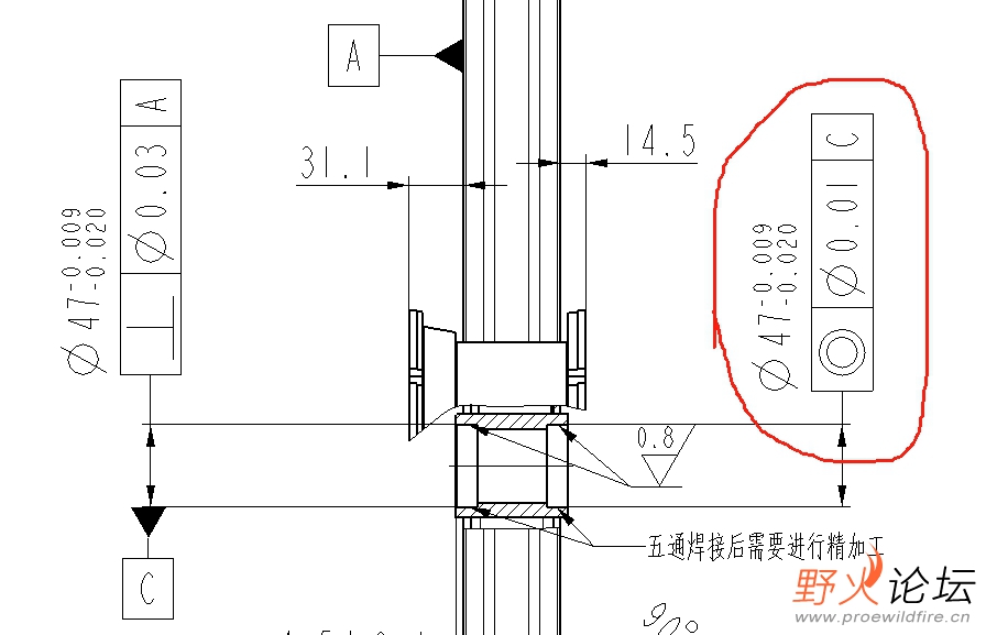

同轴度0.01加工难吗,加工想用盘铣刀 从一端支架加工过去,或者双头机床从两边同时加工

发表于 2024-4-25 17:56 | 显示全部楼层
1、首先基准A怎么先加加工,作为孔的加工基准?
2、这两个孔同轴度是一个零件,是否可以先加工,后装配?
如果是整体的,只能上镗床了

发表于 2024-4-25 18:31 | 显示全部楼层
你这个同轴度要求相当于要达到IT5级公差,普通的加工设备很难达到,你标这个数肯定会被加工人员骂

发表于 2024-4-25 20:37 | 显示全部楼层
小精密螺丝要求可能到0.01,你这个Φ47。不是做不做的到(也可能公司车床精度确实达不到),而是有没有必要。

1064
1151
发表于 2024-4-28 08:20 | 显示全部楼层
这玩意会让供应商很好的提高加工价格。

 楼主| 发表于 2024-6-5 15:36 | 显示全部楼层
基准A加工好的
同一个零件焊接后会变形

发表于 2024-6-17 16:31 | 显示全部楼层
Φ47的公差需要这么苛刻吗?垂直度的公差有Φ0.03这种标法吗?
