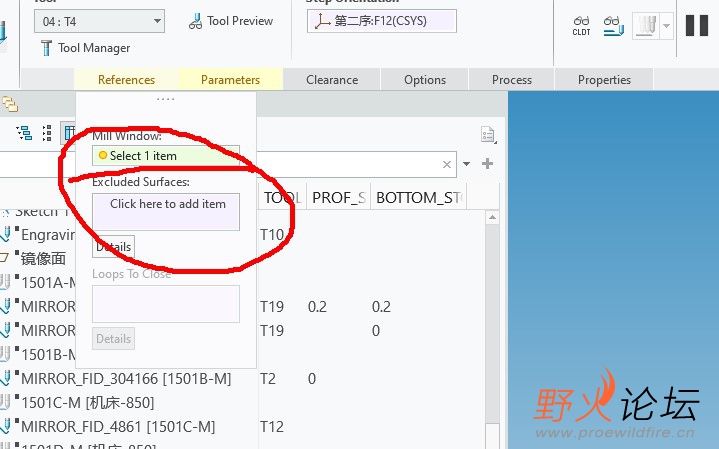

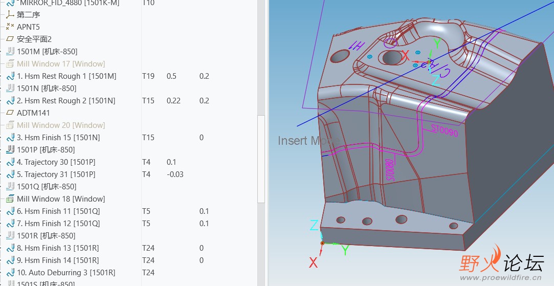

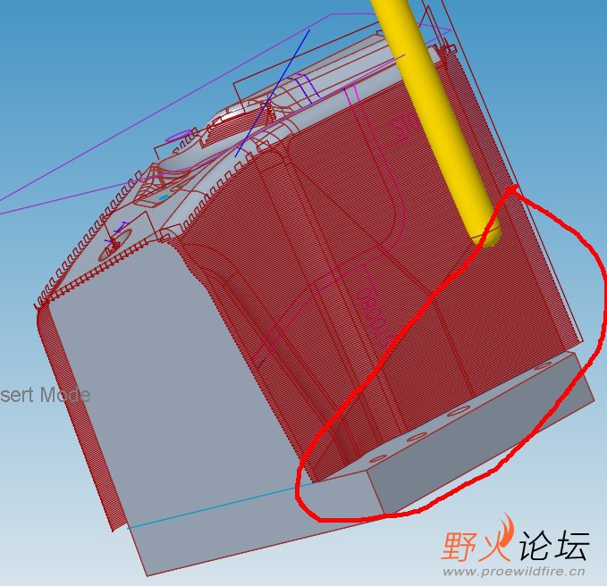

CROO高速精加工曲面,怎么排除掉不加工的面了?一直没找到这个选项,只有三个限定,视窗内,视窗上,视窗外,不是很方便,而creo自带的视窗精加工就有这个选择,但是高速序MOULD WOREKS的确一直没加进去。各位大佬有办法解决没,垂直面直接平地刀光,节省时间。
