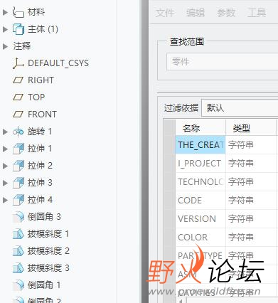

我之前的图是用系统默认的零件模板画的,现在公司有自己模板参数,那之前的零件可以更改模板吗

方法很多 1. 直接模板复制几何过来 2. 把模板的参数/关系导出,再导入现有零件 (推荐第二种)

方法很多
1. 直接模板复制几何过来
(推荐第二种)

我看有方法是零件导出step,再导入使用新模板。。。你的第二方法是怎么导出导入参数的呢

打开参数/关系 界面 ,文件-导出,保存
再对应导入就行

十分感谢
